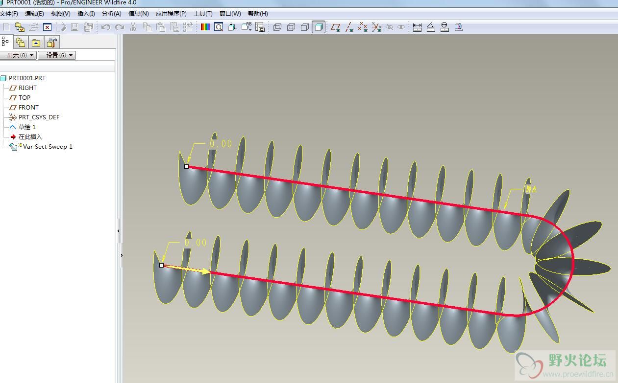

可变截面扫描
发表于 2019-4-19 15:46 | 显示全部楼层
sd8=trajpar*360*30         。最后的30是转几圈的意思。借楼上的图

发表于 2019-4-19 17:54 | 显示全部楼层
螺旋出直的弹簧,骨架折弯成形也可以

谢谢 我会了
