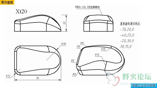

请问图中的数字是坐标吗?如何在图中确定呢?图大了所以压缩了。

那个是坐标点,直接选坐标基准点,选笛卡尔坐标,输值就出来了

样条曲线经过的点,用来确定曲线

kusoray 发表于 2019-4-18 16:18
样条曲线经过的点,用来确定曲线
好的明白了。

非常感谢指导,请问输入之后就会产生基准点是吗?
发表于 2019-4-24 10:48 | 显示全部楼层
是坐标,2楼正解
