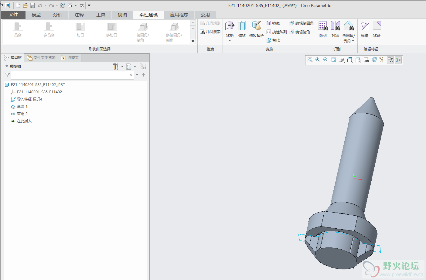

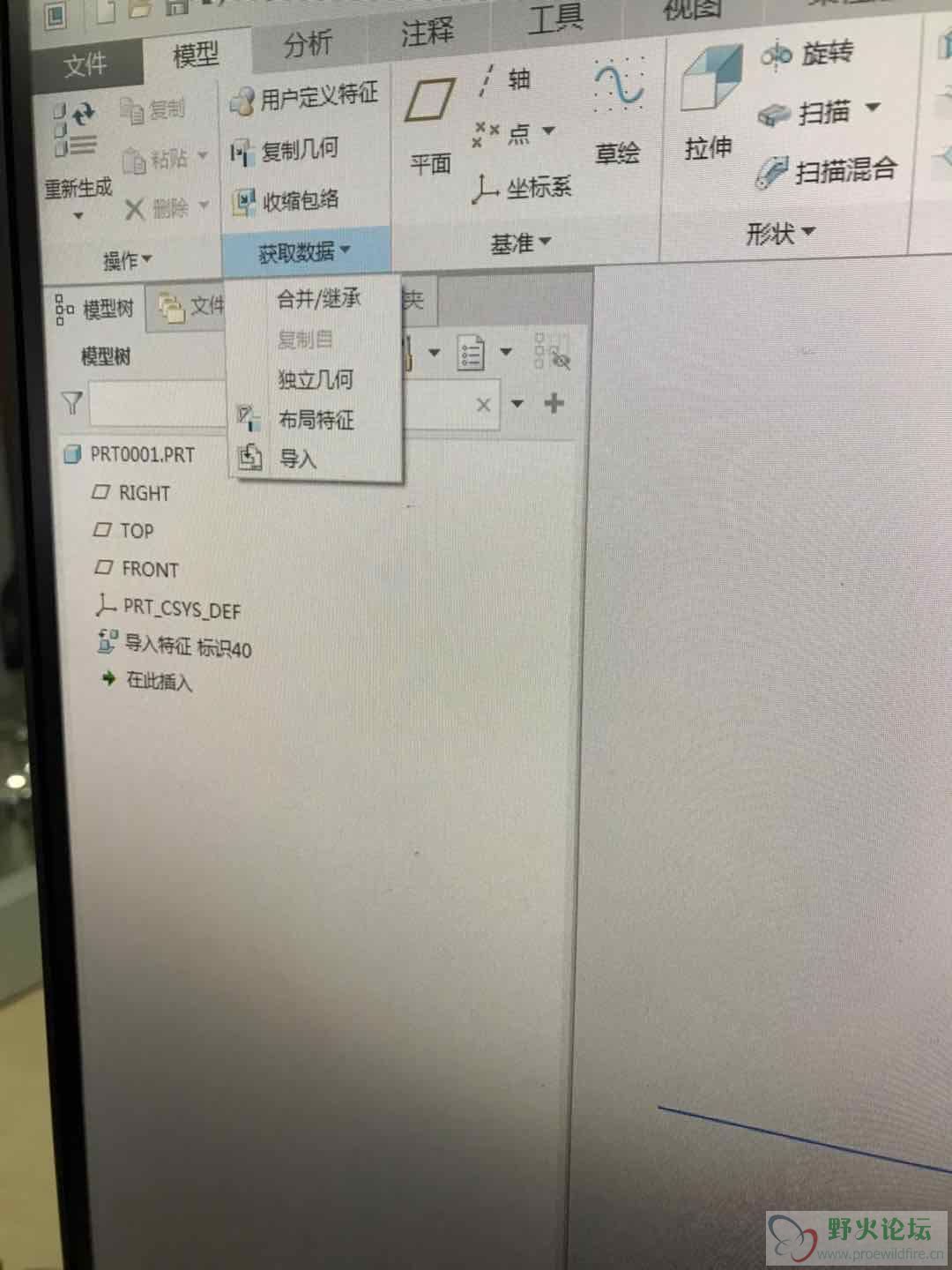

配置文件中已经添加,但是获取数据中没有自动识别,版本CREO5.0
描述文件已添加
描述文件已添加
没有识别特征
没有识别特征

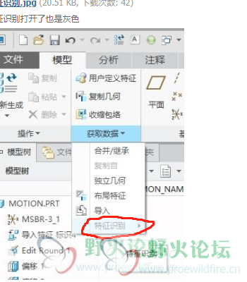

目前所知~~在config裡面設定只是開啟灰色選項功能~不能使用
需開啟stp檔後~~在選項再添加一次~才會正式開啟
為啥會這樣~~不知道無解..

我已经在CONFIG中开启灰色图标也没有出现啊

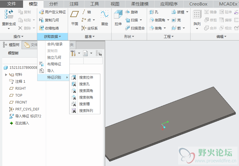

我的是可用的,就是设置了frt_enabled而已。
