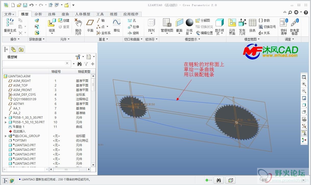

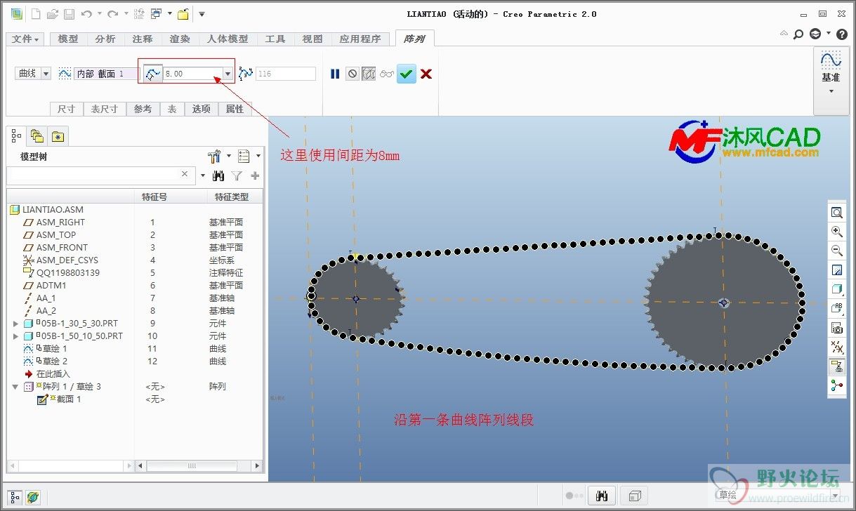

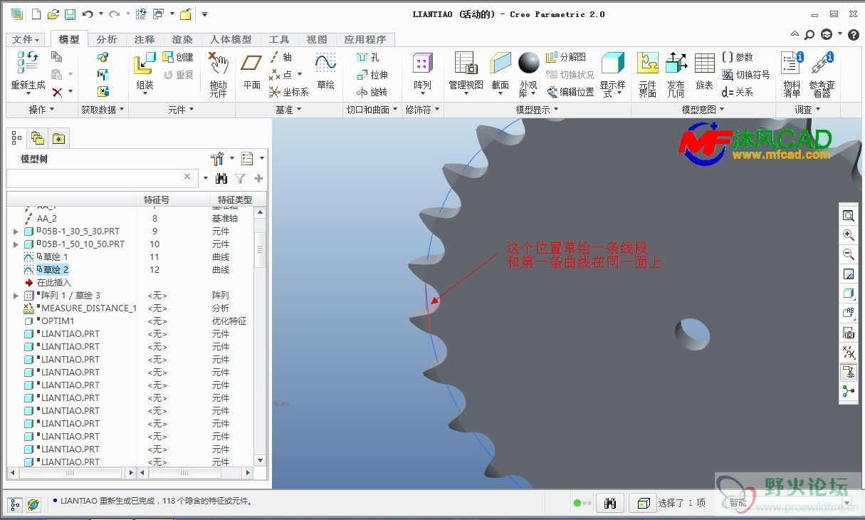

试了很久,阵列出来的短线不能排布在曲线上
 楼主| 发表于 2019-4-15 14:31 | 显示全部楼层

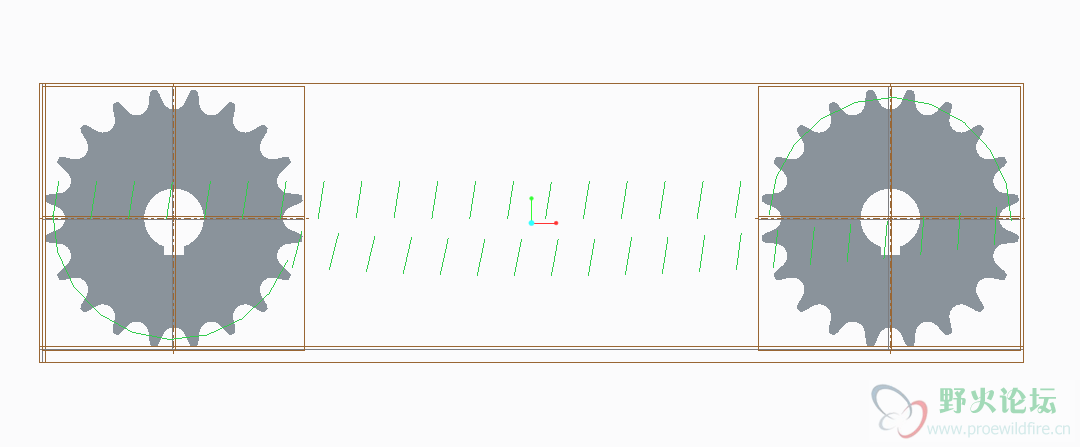

阵列之后长这样。

我最近也一直在链条的装配。我还没有成功。
简单交流一下,我觉得应该先把链条销轴的Layout做出来,因为每段销轴的距离就是节距这个是个定值。但是阵列的时候,还没有办法把一段线按照Layout的轨迹线做出来。
我还在研究,可以交流一下。

我现在出现的问题和上面描述的一样,曲线阵列后。每条线段都不相连

不要用阵列,阵列的不能做运动仿真,用重复装配
