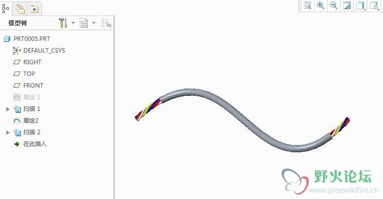

麻花式的电线绳可以用扭曲实现吗?
实现的目标
实现的目标
扭曲
扭曲

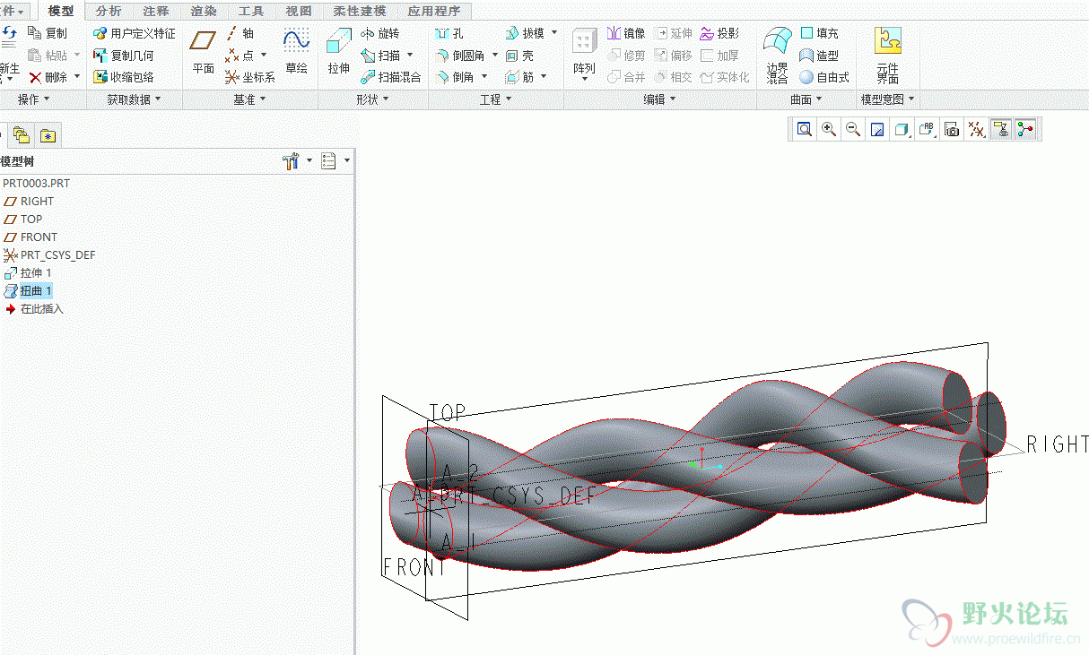

发表于 2019-4-15 13:35 | 显示全部楼层
曲线的貌似不可以
896
1100
发表于 2019-4-15 21:43 | 显示全部楼层
扭曲可能会变形,建议不这么做。

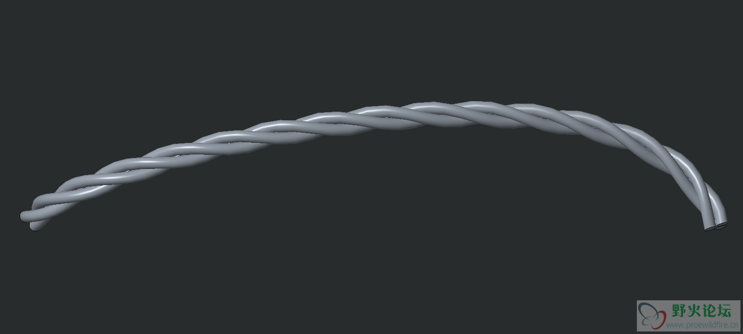

 楼主| 发表于 2019-4-16 11:41 | 显示全部楼层
用VSS里插入trajpar函数可以实现。
VSS
VSS
