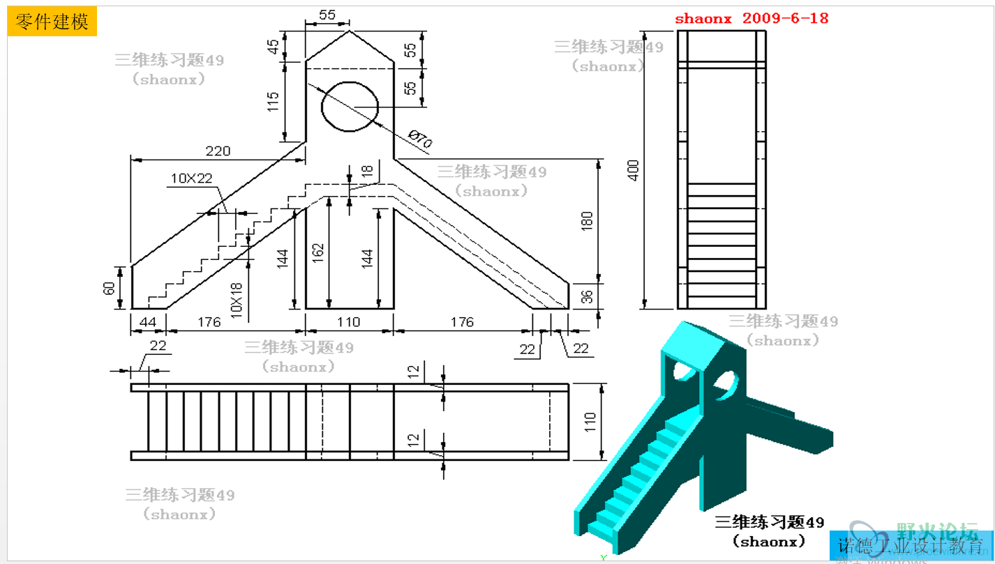

希望可以将楼梯阵列出来,建完了麻烦上个图片和附件,非常感谢。
就是这个滑梯
就是这个滑梯

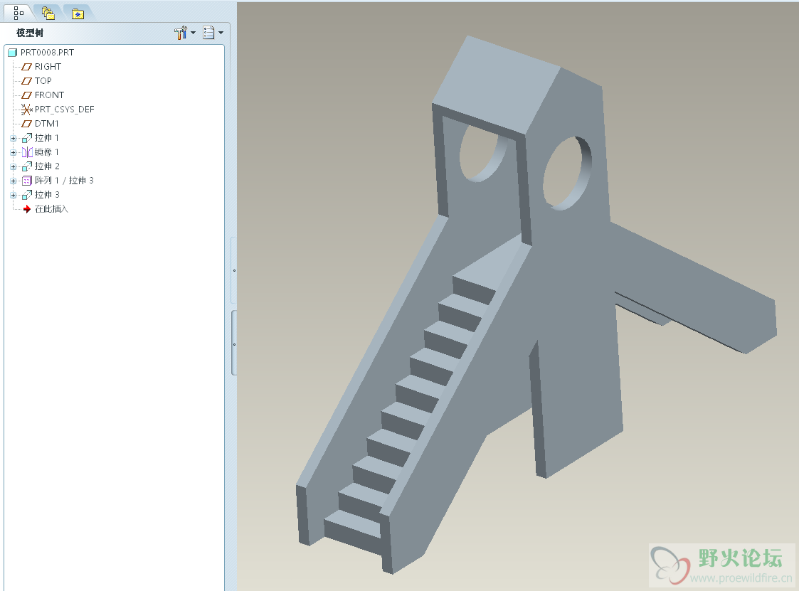

就这样了。
123.prt.rar
216.67 KB, 下载次数: 41
110
959
1366
发表于 2019-4-14 15:38 | 显示全部楼层
为什么一定要阵列,拉伸不是挺方便,挺好的,你的楼梯也不多,好的设计,就是方便快捷。
因为想要练习一下阵列这个命令,对于这个命令很不熟。
