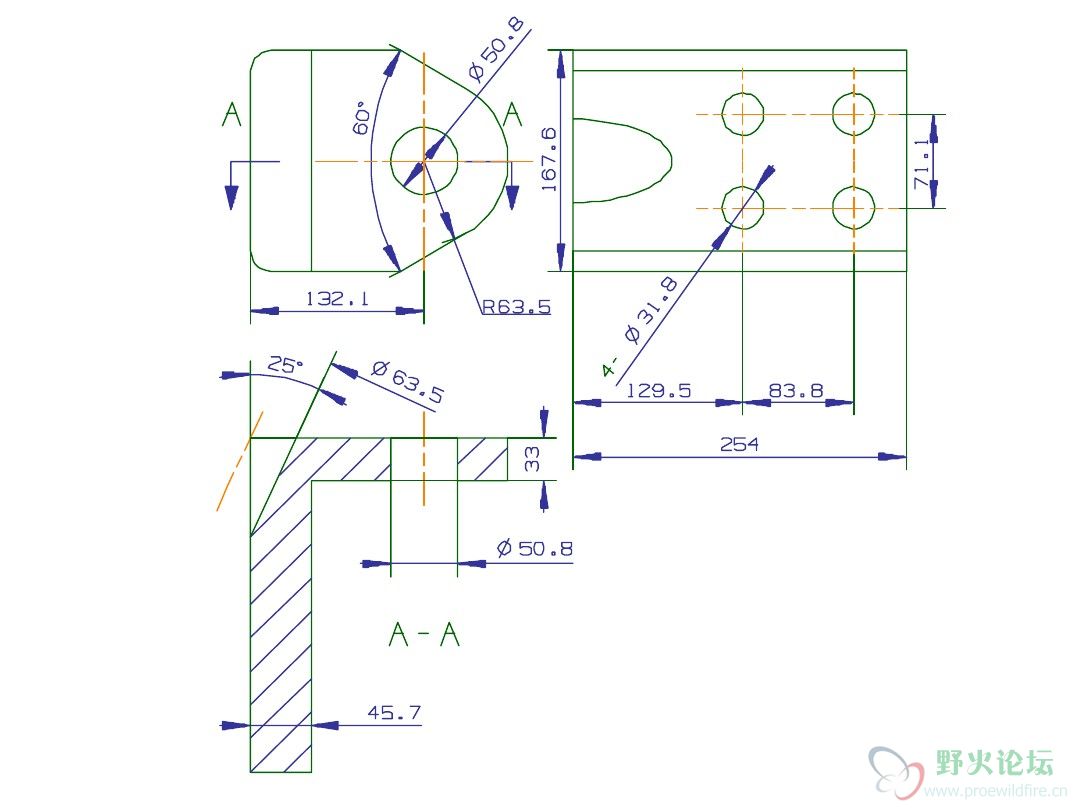

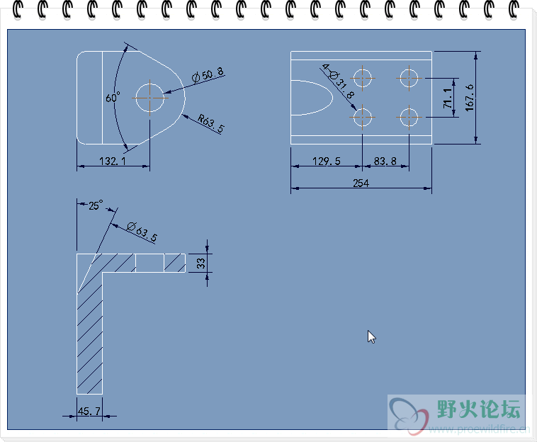

求助各位,这个锥形曲面怎么做才是正确的。小弟用的是旋转切除,但是截面的三角形位置确定不了。请各位帮忙指导一下,小弟是否遗漏了哪些尺寸?谢谢

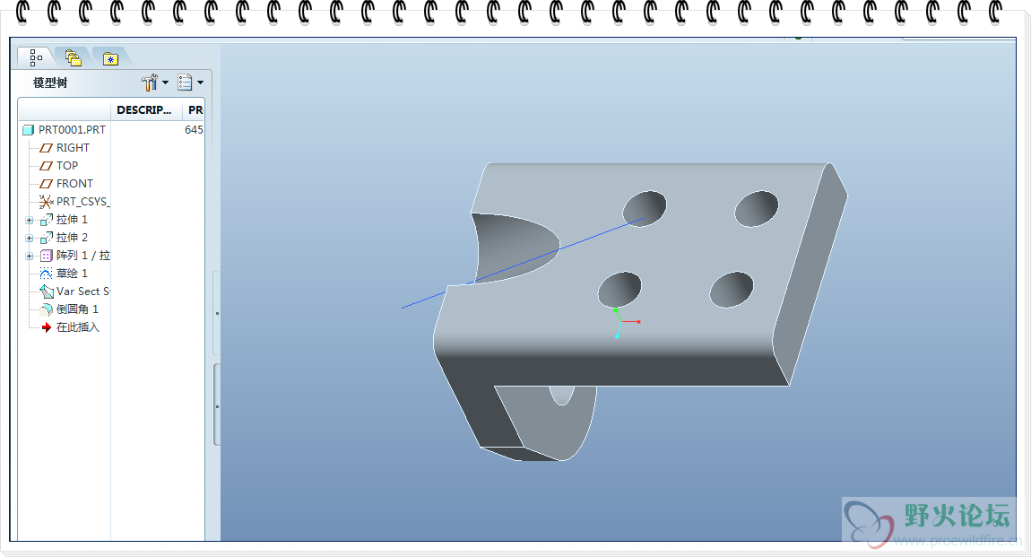

可以用扫描,旋转。方法多变(尺寸有出入请忽略)
20190412.prt.rar
74.44 KB, 阅读权限: 10, 下载次数: 2
Proe 5.0文档

这个就是旋转切割就好了,旋转中心线要选好平行于25°的中心线,图纸上有标的

方法多种
1.旋转切除
2.沿着边做参考做出25°的辅助面,然后拉伸
3.做出曲面,实体化切除
个人觉得第1种最方便,毕竟是规则的

中心线在A-A视图的直角点,没什么可疑虑的吧

 楼主| 发表于 2019-4-12 13:36 | 显示全部楼层
已解决。非常感谢!
