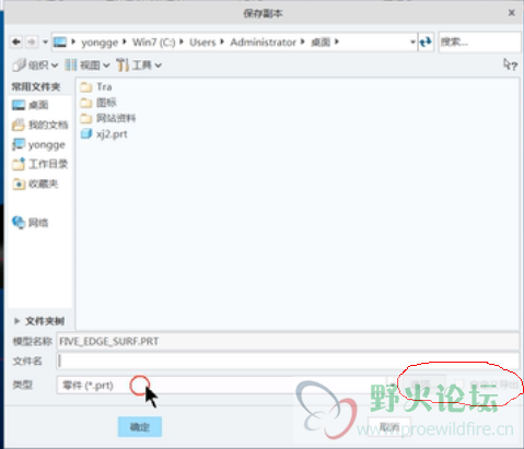

[size=6][size=5]目前现用版本为CREO2.0,在进行零件摆正后,打算将重新定义的坐标系通过“自定义导出”选项重新定义零件的坐标(按网络教程操作的),但是实际操作时发现另存时弹出的对话窗口并无“自定义导出”按钮,请各位大神不吝赐教。并告知如果没有按钮的情况下,如何将最新定义的零件坐标系作为零件默认坐标系保存到文件中。视频教程截图及现用软件截图对比如下。

导出IGS 或者STP格式的时候会有选择定义新坐标系选项,不知道你是不是找到这个问题。

右下角不是有自定义导出嘛,把前面框里的勾打上
