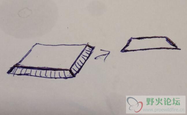

就是要画出图片上左边那种上下平面面积不同的立方体,侧面是45度的斜坡。右边那个是横截面。
刚刚开水学Creo2.0,只会拉伸上下面积一致的立方体,所以……如果可以的话能否讲得详细一些?

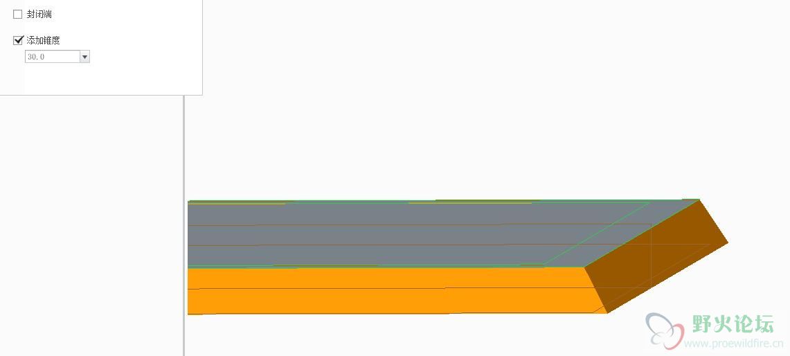

 楼主| 发表于 2019-4-10 18:40 | 显示全部楼层
研究了一下,和这个有点像,但是角度只能是-30到30度,咱要的45度没办法调整。。
 楼主| 发表于 2019-4-10 18:42 | 显示全部楼层
340047351 发表于 2019-4-10 18:31
拔模可以做,混合也可以做
刚刚搜了一下拔模,说是只能到30度,,咱这个45度好像不行。另外混合是什么?还请不吝赐教……

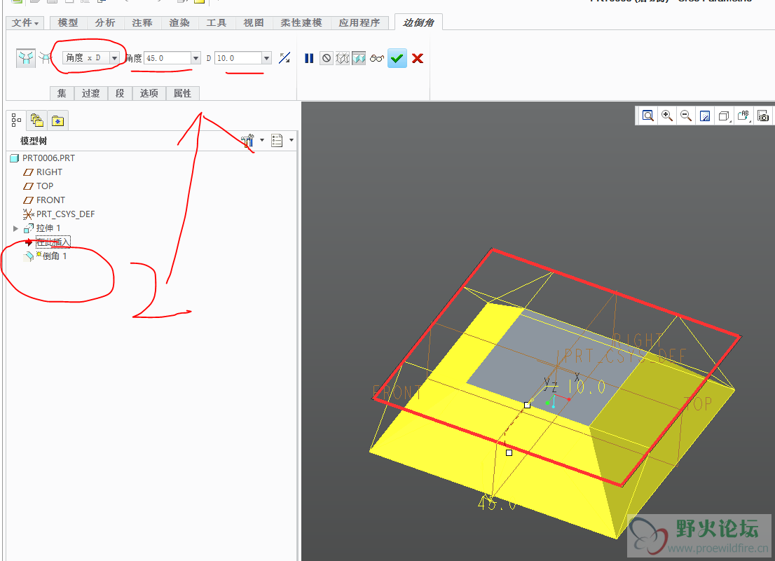

发表于 2019-4-10 18:46 | 显示全部楼层
C角不就是45度的吗,倒个C角就行了,要会变通

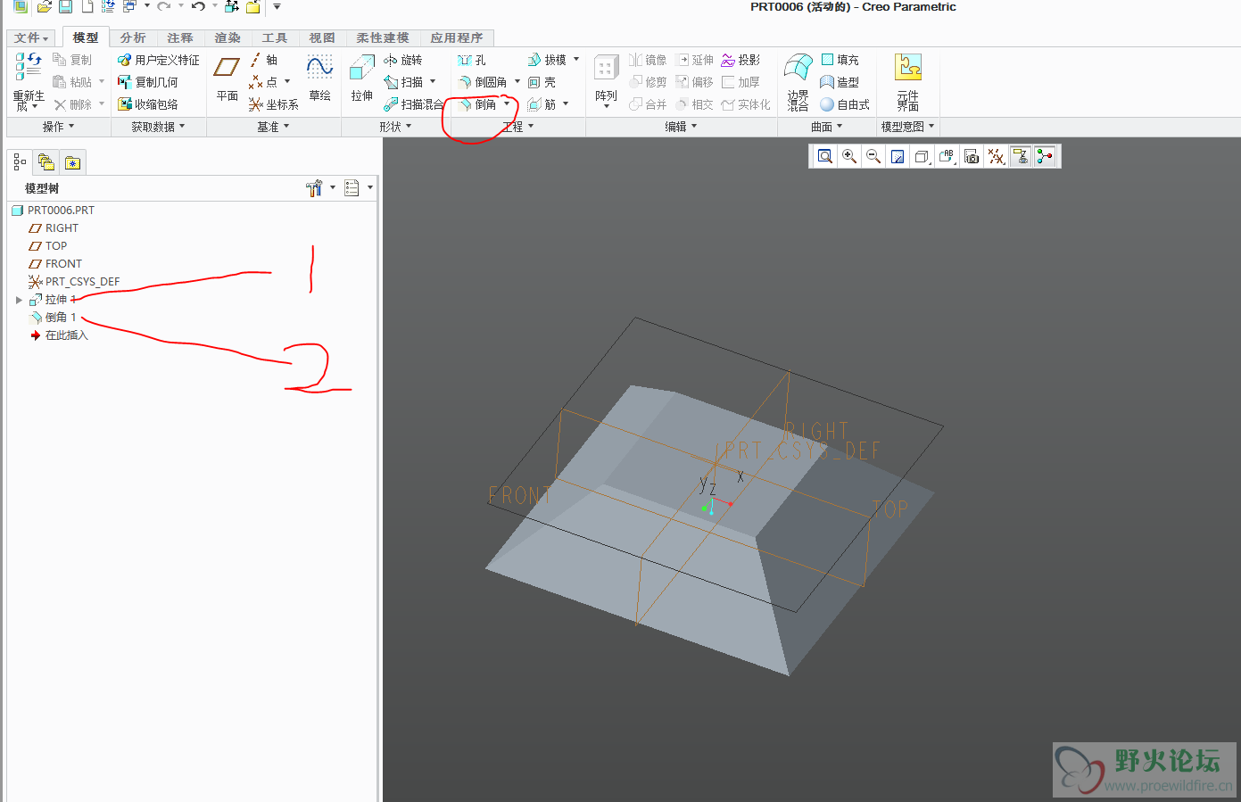

发表于 2019-4-10 19:02 | 显示全部楼层
拉伸→倒角
我们一路奋战,不是为了改变世界,而是为了不被世界改变
 楼主| 发表于 2019-4-10 19:05 | 显示全部楼层
一语惊醒梦中人……原来这么简单,我还研究了1个多小时……
