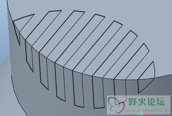

222222222.png 我是用曲面合并做的 感觉比较麻烦 想请教下看看有没有其他便捷的方法

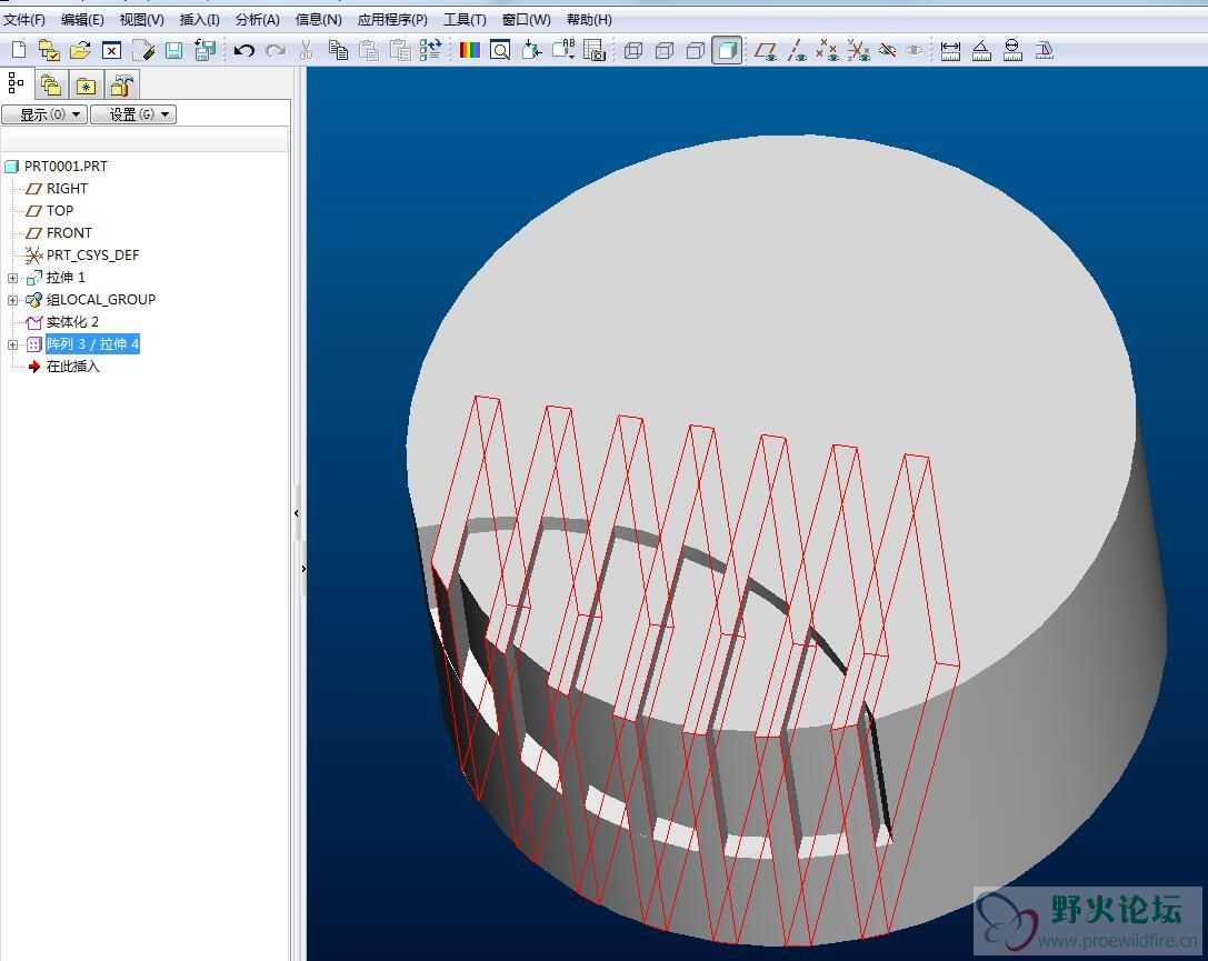

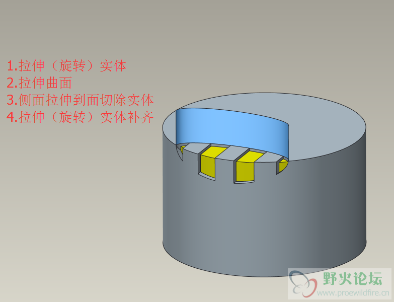

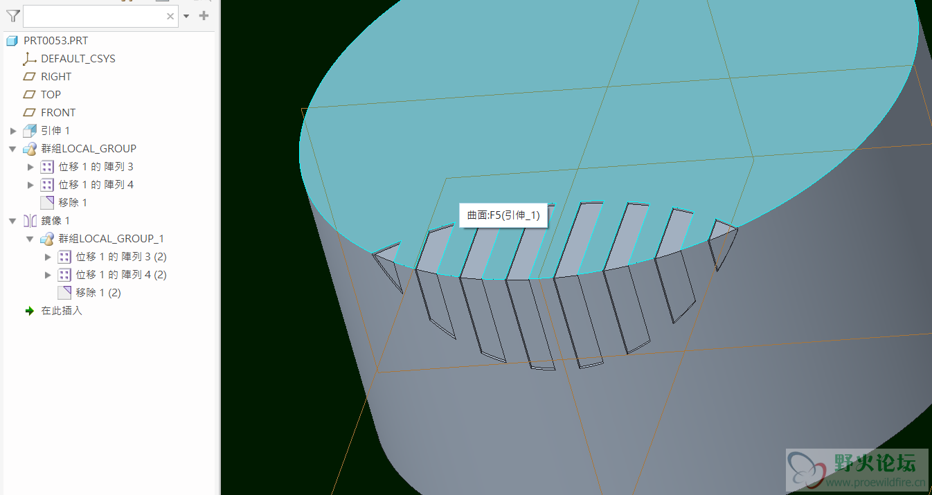

缺口先做好,在阵列

拉伸一条,然后阵列,再用曲面合并,实体化

哈哈 你这个我也想过  不过就是这样画的话两边的尖点效果 不太好  所以我就没用

楼上正解,缺口不一定要建模后切除,可以反向思维,先切除再添加凸起

明白了  谢谢哈
