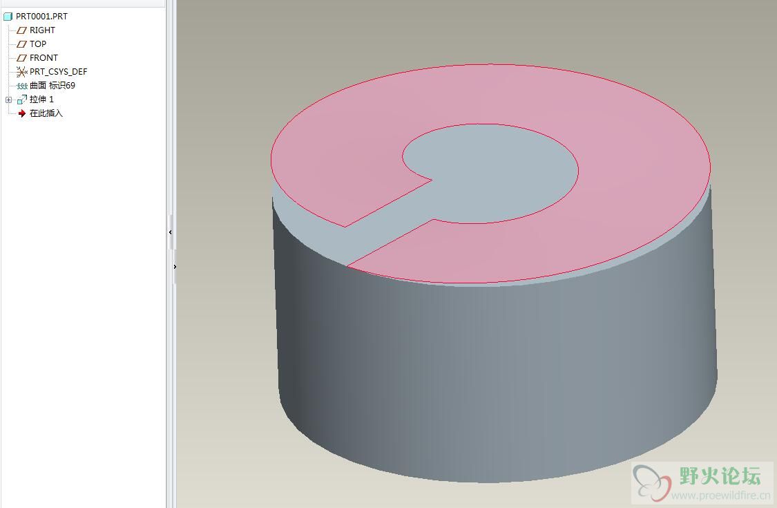

如何做圆周运动,使平面渐渐变高,比如从0mm慢慢变成1mm,做圆周运动。类似于旋转阶梯一样,但是是平滑的。
沿着绿色的线,做圆周运动,慢慢变高

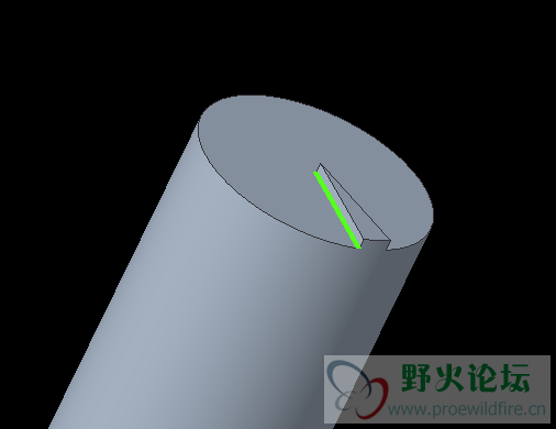

沿着绿色的线,做圆周运动,慢慢变高

螺旋扫描,轨迹和螺距都设1mm就是你要的效果

上面的图片注释错了,我的本意是:  是绿色这线开始,做圆周运动,慢慢变高,类似于旋转阶梯,但是是平滑的

螺旋扫描一个圆周曲面,再实体化就可以吧。

需要函数。草绘一根线,把角度设为变量。取值范围在0-90度。通过扫描,把这根线变成曲面。可以在论坛里,找到相关的公式。

螺旋扫描一周,一半潜入你这个圆柱里面
