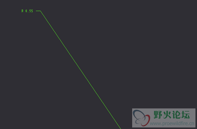

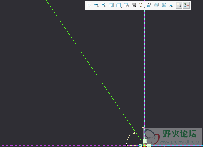

如下面两图所示,我在建模过程中对某些线的尺寸或者圆的直径大小等等有确定的数值要求,虽然creo会在绘制出图形后自动显示尺寸,提供用户修改,但是这个尺寸太远了,能不能每一次绘制完图形后直接双击比较近的尺寸呢?怎么设置呢?或者说,朋友你有使尺寸数值确定另一种思路?

点一下你截图上放大镜那个图标呢

点一下你截图上放大镜那个图标呢

谢谢,这个问题已经得到解决。当点击“重新调整:后,尺寸会向内移动
