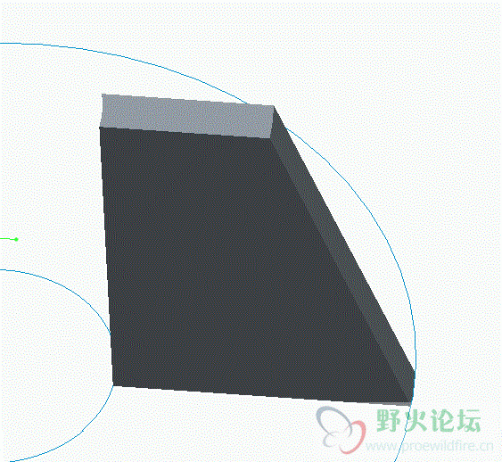

[已解决] 旋转扫描有什么简单的办法可以扫出来等宽的加强筋?

发表于 2019-4-17 16:19 | 显示全部楼层
cnfengjie 发表于 2019-4-17 15:00
不是直的,是有斜率的。
画一下你筋的截面
是这样吗?

 楼主| 发表于 2019-4-18 08:49 | 显示全部楼层
lixingwang 发表于 2019-4-17 16:19
画一下你筋的截面
差不多是这样,你这个怎么拉伸?拉伸做不出来啊

发表于 2019-4-18 09:24 | 显示全部楼层
先扫苗,扫描截面就是你筋的截面,然后拉伸切除得到你想要的厚度

 楼主| 发表于 2019-4-18 10:40 | 显示全部楼层
lixingwang 发表于 2019-4-8 11:40
也可以这样,直接扫苗
谢谢你的说明,其实这样我是会的,不过最佳答案给你,谢谢。
