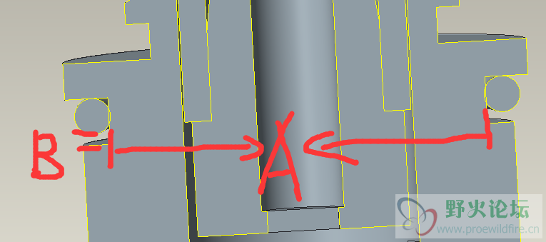

大佬们 我想问下这结构A处是和内圈直径一样还是大一点 B处的间隙要留吗 一般留多少

你图上是侧压,最好是平面压;A可以稍过盈一点,因为胶圈很容易拉伸

不留间隙,可以小一些,这样装配后不易掉,小5%左右

谢谢 那个A处怎么处理的 不留间隙的话 橡皮圈一压 变形会不会容易坏呀
