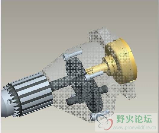

如题,

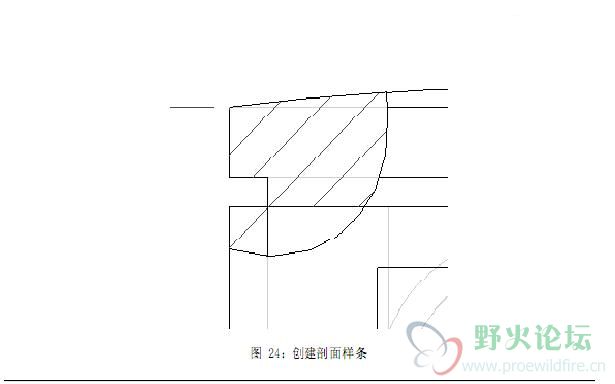

还有怎么怎么创建如下图所示的缺一角一样的剖面?

1、视图,显示设置,模型显示,着色,透明前面的勾去掉
2、那是局部剖,上工程图版学习,很多教程

回复 3# 的帖子
去掉勾以后,透明是可以正常显示了。可是我如下操作,透明的正常显示,不透明的那个黄色零件透明处理。我该怎么做?

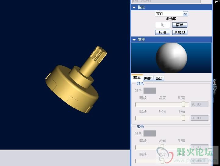

 楼主| 发表于 2008-11-27 20:59 | 显示全部楼层
还有黄色外观怎么弄上去的?我打开零件,然后找开外观编辑器,怎么里面是空的?

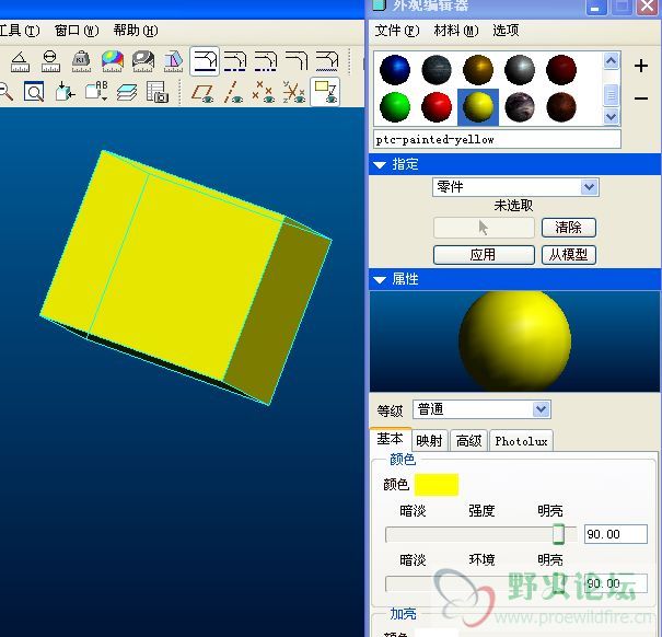

发表于 2008-11-28 20:56 | 显示全部楼层
你看下图啊!选中寻个黄色的,点下应用就行了!

回复 6# 的帖子
重新贴上去是可以修改颜色深浅,可是我拿到手的已经有颜色了,然后打开外观设置如上所示。
如果我只相在原来的基础上把它的颜色修改变成浅一点,是不是要重新点个球,修改颜色深浅,再贴上去呀?
