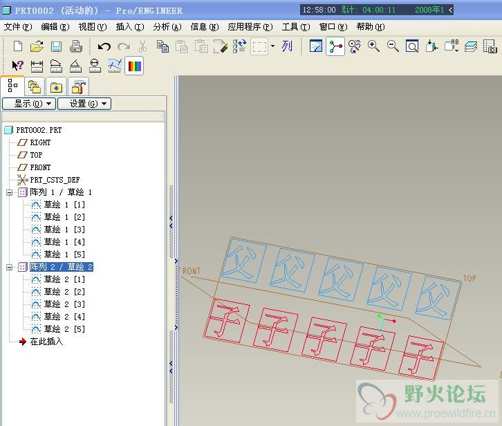

草绘时参照父特征的实例。
草绘时参照父特征的参照阵列实例。

 楼主| 发表于 2008-11-27 13:33 | 显示全部楼层
楼上的,谢了,不过我是想问怎么把一个特征变成别一个特征的子项?
从图上我看不出来呀
发表于 2008-11-27 13:41 | 显示全部楼层
其实就是先做父阵列,比如在一条曲线上做一个点,再以该点阵列出5个点,
以第一个点过一个球,再阵列,那直接出5个球

 楼主| 发表于 2008-11-27 13:44 | 显示全部楼层
你再阵列是不是系统默认就是参照阵列???
我按那个父子做,可是要阵列的时候那个参照却变成灰色不能选
所以我想问一下,怎么手动让两个特征变成父子关系??

 楼主| 发表于 2008-11-27 13:50 | 显示全部楼层
总于明白了,要让这两个特征之前有约束,刚开始我没去约束,难怪不行,谢谢各位了
此问题已解决
