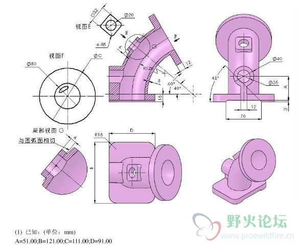

要求尺寸严格按图,并且要能提供模型。谢谢

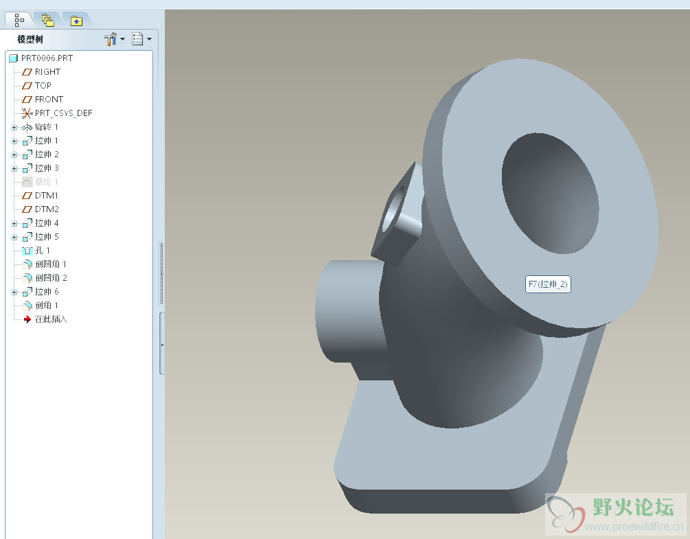

发表于 2019-4-1 00:37 | 显示全部楼层
参考一下。

发表于 2019-4-1 09:16 | 显示全部楼层
这个模型要画的话,没什么特别啊,都是些基础特征。
难道楼主纯粹是来骗模型的?

來參考客户满意大大的建模思維

 楼主| 发表于 2019-4-1 10:23 | 显示全部楼层
难道楼主纯粹是来骗模型的?
同行切磋交流何以谈骗模型?你不愿意可以不参加呀,看你这话说得让人心伤。你会不等于别人都会,还是有许多坛友有学习到新的内容的。

 楼主| 发表于 2019-4-1 10:42 | 显示全部楼层
谢谢,思路清晰易懂,比我建得好,我还傻傻地先建一个120半径的圆管然后再切割出那主体。

发表于 2019-4-2 08:58 | 显示全部楼层
我倒是觉得这个工程图很规范
