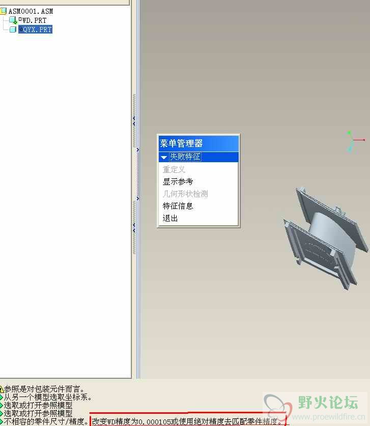

在做布尔减时出现错误要求更改模型精度?
怎么会这样,以前同样的方法没出现过啊,如何更改精度?请高人指点!谢谢!

就是模型的尺寸精确程度
一个组件可以有同零件不一致的精度设置。例如,由于相交零件精度设置太高,组件孔或切口特征可能不显示。在组件精度同零件精度不同的时候,可在组件级方便地重置精度设置。
配置文件选项 enable_absolute_accuracy 必须被设置为 yes,以允许在"组件"模式修改绝对精度。
当配置文件选项 enable_absolute_accuracy 设置为 no 时,只可修改相对精度。
系统将显示当前活动模型的相对精度并提示用户改变它。缺省设置 0.0012 是初始设置。
配置文件选项 enable_absolute_accuracy 设置成 yes 时,出现"精度"(ACCURACY) 菜单,其中包含"相对"(Relative) 和"绝对"(Absolute) 命令/

编辑,设置,菜单里也有精度,修改下试试
