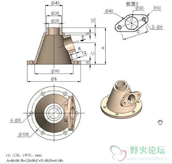

看图出模型的,要求一切尺寸要准确按图纸来,谁能照图纸的零件讲解一下建模思路?又或者能照图纸出个模型文件就更好。最后说声谢谢。 )OCT}Y21E2UQBCIF~0DUD.jpg

发表于 2019-3-29 13:14 | 显示全部楼层
主体旋转,另建斜向基准面,拉伸,拉伸

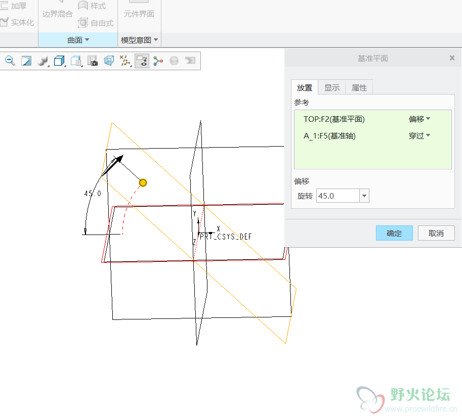

 楼主| 发表于 2019-3-29 14:07 | 显示全部楼层
jianggaopin 发表于 2019-3-29 13:14
主体旋转,另建斜向基准面,拉伸,拉伸
我真是太笨了,斜向基准面怎么建?

发表于 2019-3-29 14:34 | 显示全部楼层
xiaoxie2830398 发表于 2019-3-29 14:07
我真是太笨了,斜向基准面怎么建?
参照12尺寸,先建通过斜面垂直于平面的基准面,再用偏移建基准面

 楼主| 发表于 2019-3-29 15:57 | 显示全部楼层
原谅我没理解,因为建立基准面是我的弱点,一直没掌握,上个图看看呗

发表于 2019-3-29 16:18 | 显示全部楼层
[img][/img]
作条辅助线创建斜平面。
