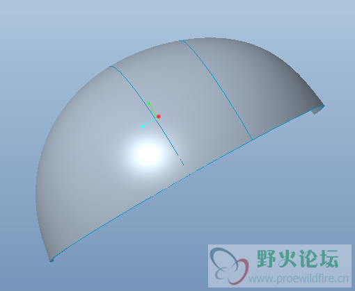

[求助] 这个为什么实体化不了
68
发表于 2019-3-29 09:17 | 显示全部楼层 |阅读模式
悬赏10金钱未解决
               是什么情况呢
4.prt.zip
59.45 KB, 下载次数: 22
132

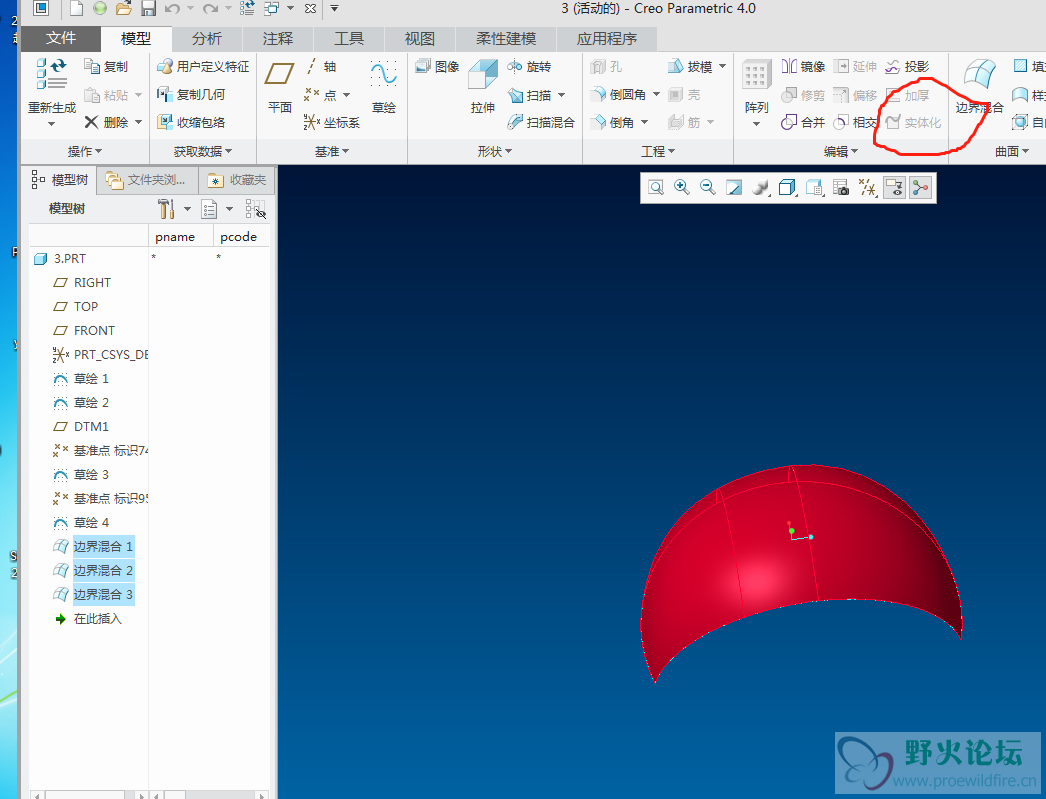

发表于 2019-3-29 09:36 | 显示全部楼层
因为开放式曲面不能实体化,实体化必须为封闭式曲面。
132
168
发表于 2019-3-29 10:02 | 显示全部楼层
另外,你这是三张独立的曲面,可先合并成一张曲面,加厚成壁式实体。
352
487
发表于 2019-3-29 16:24 | 显示全部楼层
第一,你没合并,第二不是闭合曲面,现在这个样子合并后最多也就是加厚
498
702
发表于 2019-4-4 16:08 | 显示全部楼层
你是想加厚还是?  加厚的话你   先吧曲面合并,然后加厚

曲面不是封闭的,或者有个相交点
138
160
发表于 2019-8-17 10:01 | 显示全部楼层
你这个只是单独的曲面,而且没有合并成整体,只能通过加厚的方法来实体化,你具体也没说你这个要干什么,我这个仅供你参考

必须是闭合曲面才能实体化
