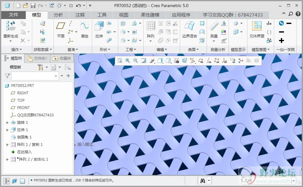

发表于 2019-3-27 22:28 | 显示全部楼层
看到楼主的图片  简单的做了一下效果   尺寸随便定的
应该还是比较符号 先附上效果图片 楼下分享我的做法

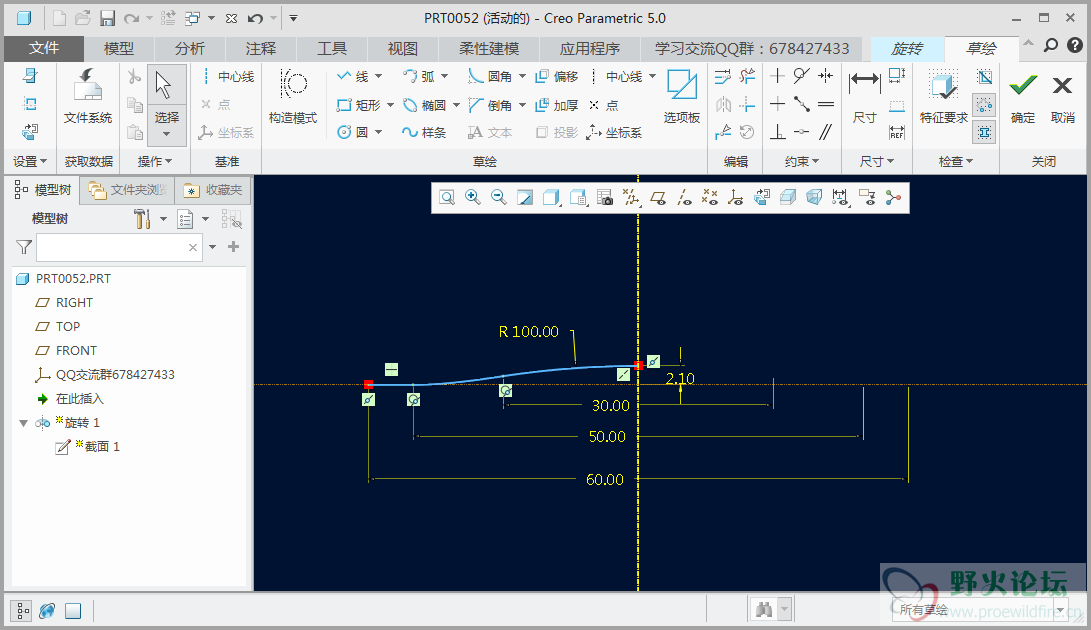

简要教程:
Step1:旋转实体(尺寸随便搞的  不用太在意)

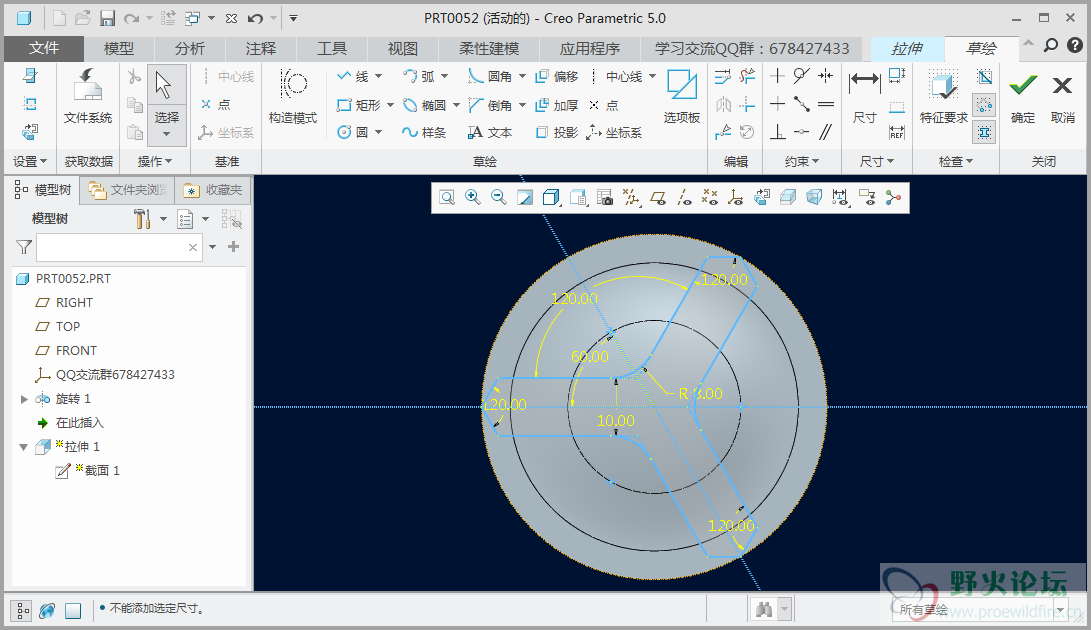

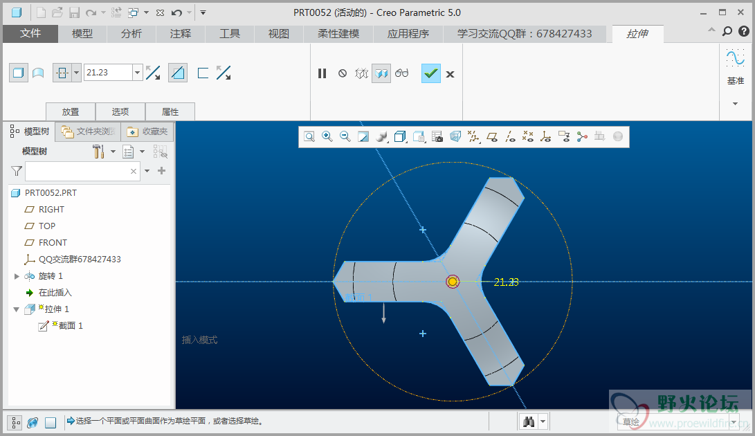

发表于 2019-3-27 22:44 | 显示全部楼层
Step2:拉伸曲面切除实体(尺寸自定)
截面与切除后效果如图所示

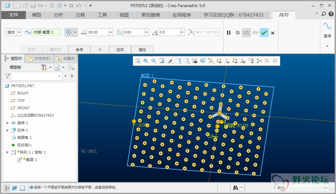

发表于 2019-3-27 22:46 | 显示全部楼层
Step2:对上步拉伸切除后的实体进行填充阵列
(为了生成速度,这里我直接选择了阵列曲面)

效果第三楼所示,图片文件太大 就不重新上传了
希望可以帮到楼主
