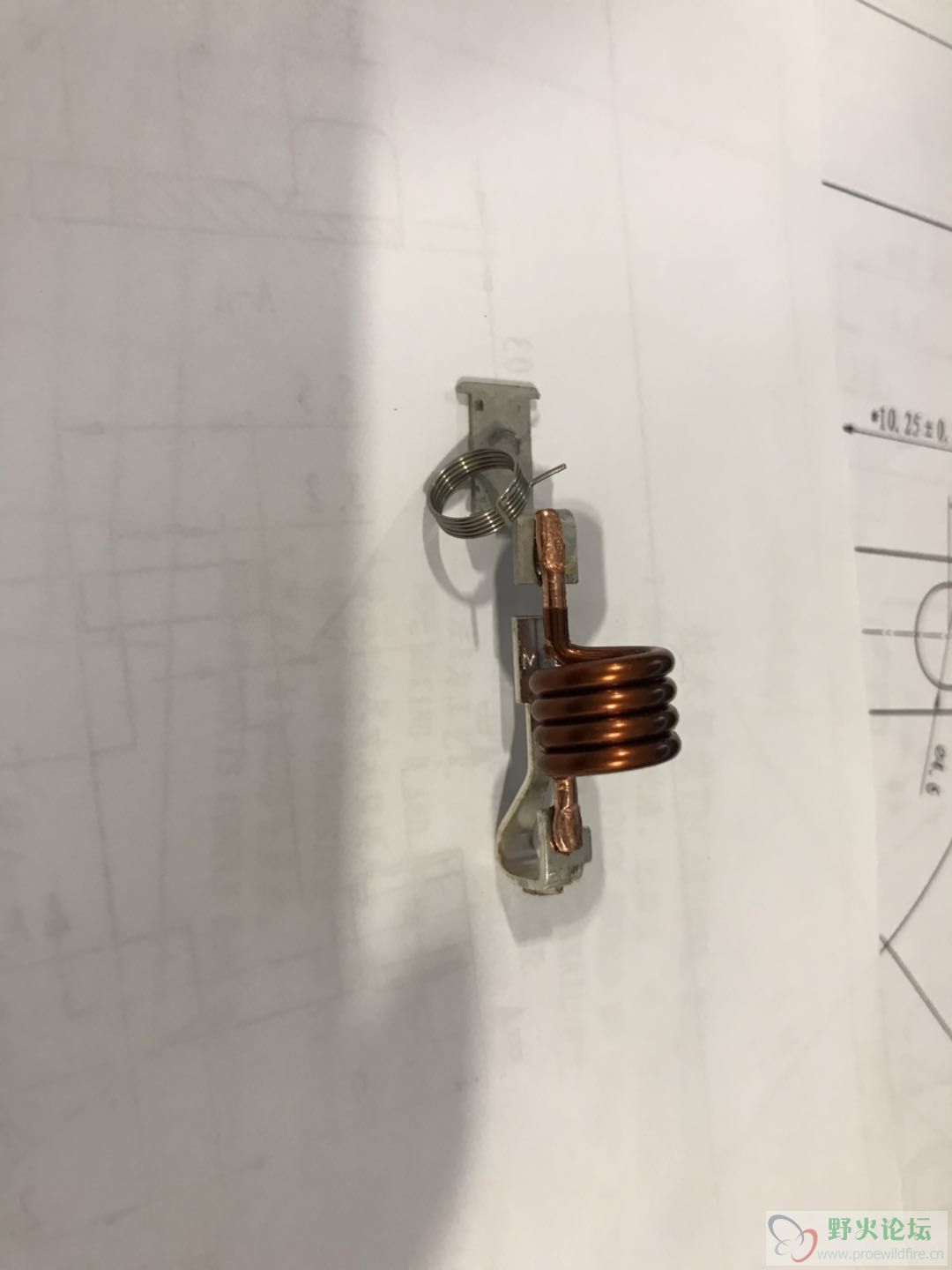

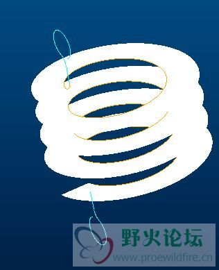

求助一个异型弹簧的画法,我下 了吧里的好几个模型,感觉都不太对, 论坛里的大神帮我看看。主要是带角度的那个地方不会折,感谢
两款样件
两款样件
自己画了一半
自己画了一半

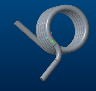

发表于 2019-3-27 14:46 | 显示全部楼层
我能画成这样,两个角度可以慢慢调或者仔细计算,是不是你要的效果

 楼主| 发表于 2019-3-27 15:30 | 显示全部楼层
那个圆角的过渡能再大点吗,感觉和样件有点不太一样

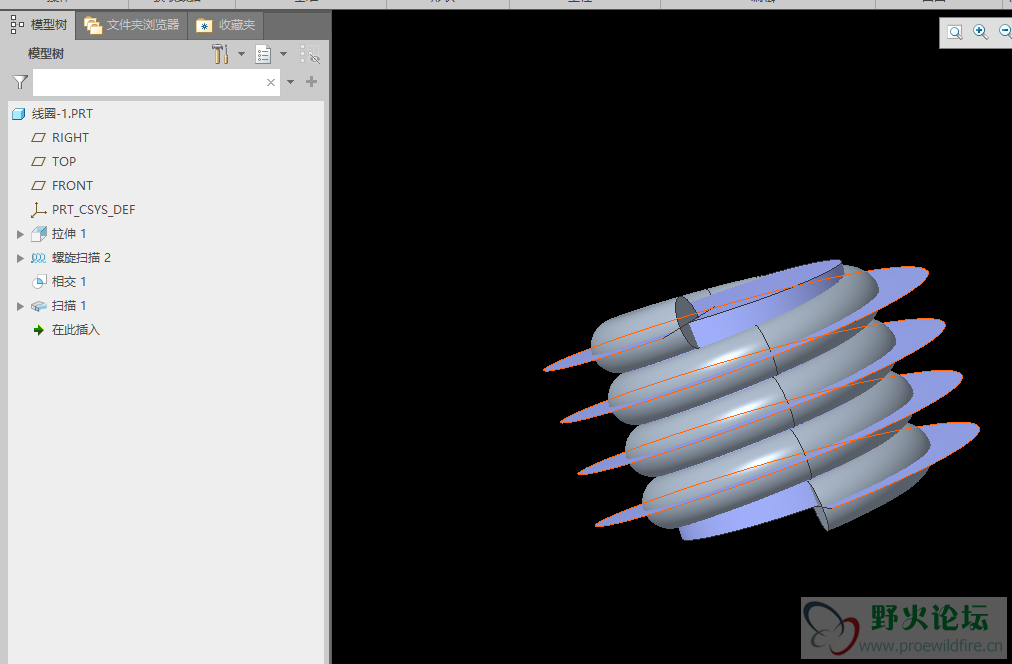

发表于 2019-3-27 16:23 | 显示全部楼层
圆角那个位置是草绘线,可以调节的
2.png 弹簧.prt.rar (234.8 KB, 下载次数: 24)

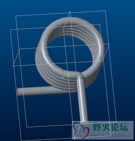

发表于 2019-3-27 16:36 | 显示全部楼层
是不是要这样
这样就好搞,螺旋曲面或VSS出弹簧轨迹下,草绘出两端固定处的中心轨迹,复制螺旋面的边,两端向负方向偏移一定的值,通过端点做曲线,连接螺旋轨迹与固定处中心轨迹,两端相切设置。

 楼主| 发表于 2019-3-28 10:17 | 显示全部楼层
jlsphcc 发表于 2019-3-27 16:23
圆角那个位置是草绘线,可以调节的
能把拐角的地方向上拐吗,就是5楼这个图的方向
