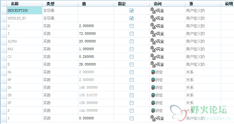

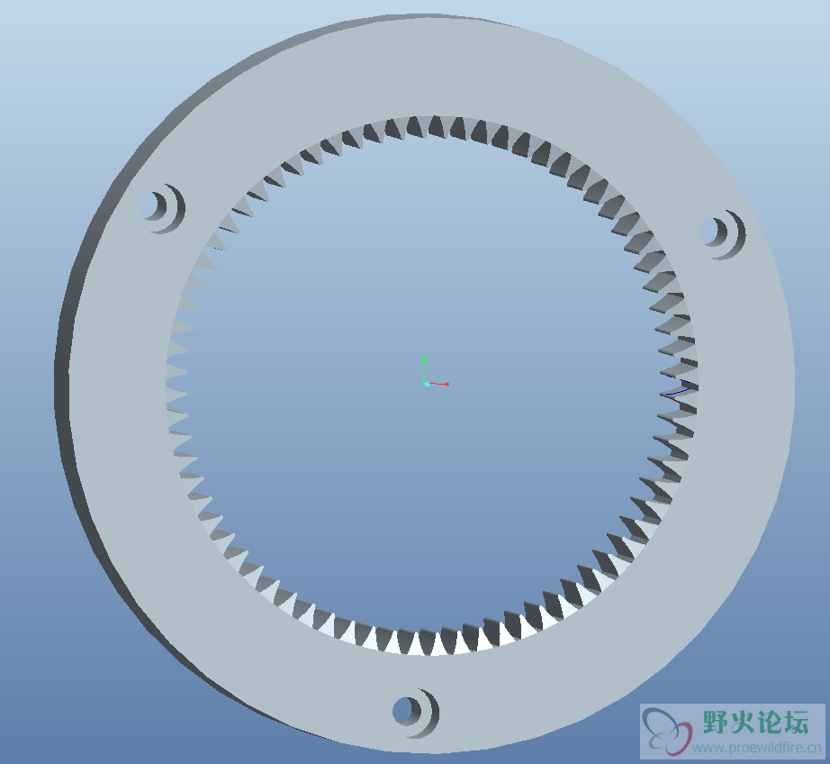

本人想画一个内齿轮,个人的方法相当于对外齿轮求差集(布尔运算),我看到论坛里有人画的内齿轮,但不知道他们是什么样的想法,根本看不出怎么画的,是对于自己能力隐藏?还是有所保留?
哪位会画内齿轮,麻烦给予指点,谢谢...

 楼主| 发表于 2019-3-27 10:11 | 显示全部楼层
相关图片
330
469
