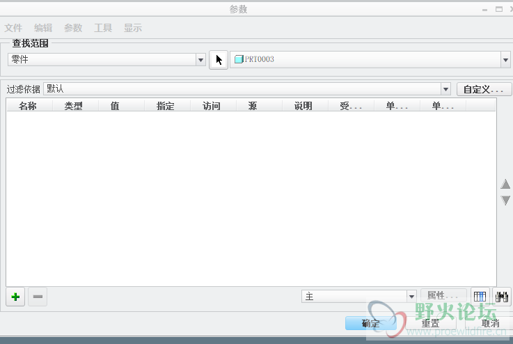

town-down建模过程中,在装配体中新建零件,想完成自动装配,创建零件时选择的创建方法-定位默认基准,定位基准方法-坐标系,由于没有采用公制模板,参数都没有了,后续出工程图问题很多。想问一下在新建零件后怎么重新调用公制模板,调用后对模型自动装配有影响吗,有什么其他的好方法吗。大神在top-down建模过程中新建零件怎么做的。

1. 设定参数;
2. 设置关系式,关联参数!

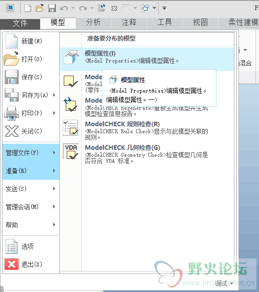

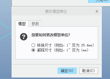

发表于 2019-3-18 11:57 | 显示全部楼层
在模型属性点单位,选一个mm的单位,转换的时候点1:1,top-down新建零件时,先在骨架画一下会比较好吧,这样新零件零件就能直接依附在骨架上。
