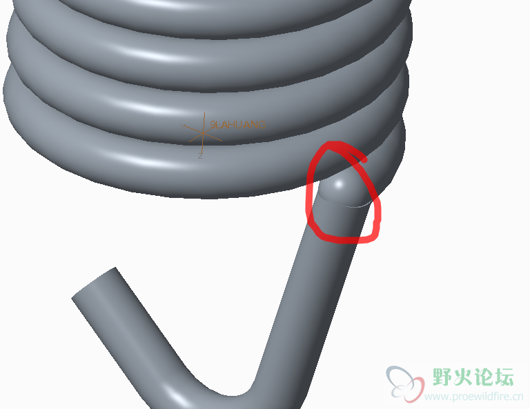

本人在设计弹簧用螺旋扫描,上面的勾用普通扫描,最后会有一些地方干涉,怎么调整?

看到有人在问拉簧的画法,做了一个拉簧
http://www.proewildfire.cn/thread-26979-1-1.html

谢谢 我会这种了 不过我还是想把空间曲线合并然后倒圆角

桥接一条空间曲线,一次性扫描出来

一个不成熟的意见,你画的那个地方是不是半径太小形成的。

曲线过渡,弧线与直线相接处相切
