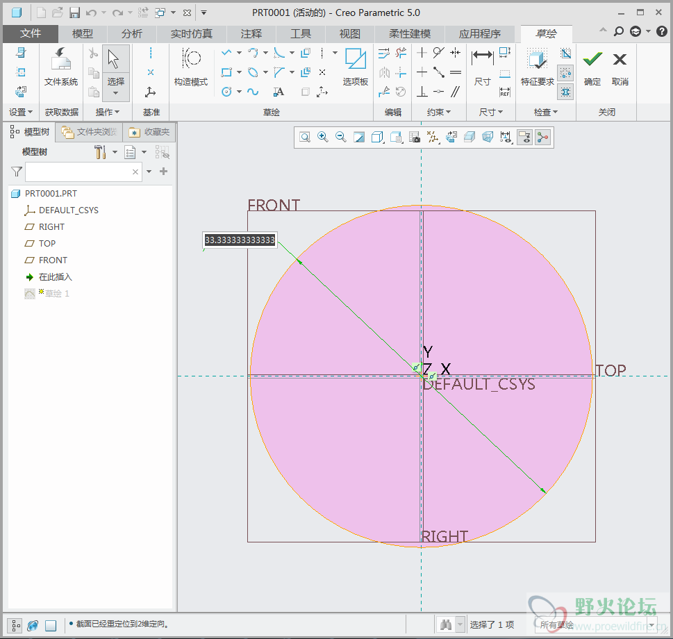

我在草图环境用计算方式100/3=33.333333333333(默认保留12位小数)
草图计算
草图计算

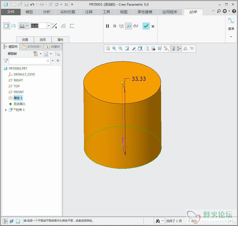

我模型环境用计算方式100/3=33.33 (默认只有两位小数)
假如,我现在用英制在抄图,当制作工程图时要转换成公制*25.4得到的结果将严重失真。
有什么办法调整模型环境下计算得到的结果保留4位小数。
