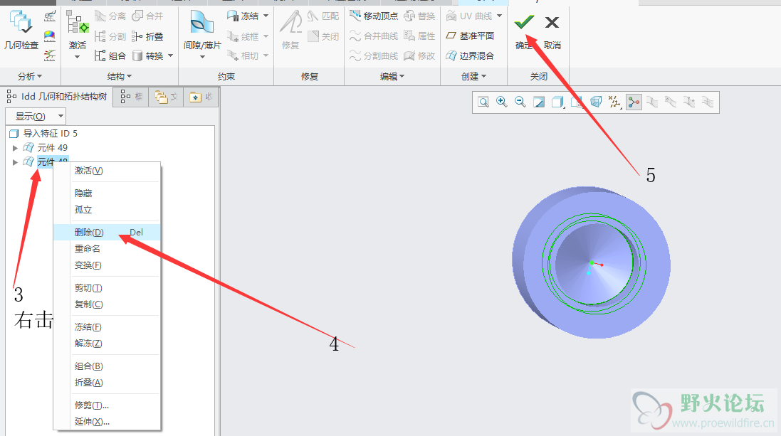

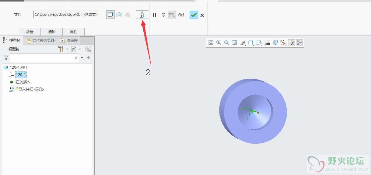

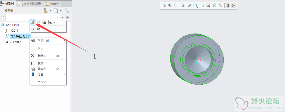

发表于 2019-3-12 11:24 | 显示全部楼层
打开STP ,导入特征右键选择编辑 点那个十字诊断 进入IDD  删掉那个曲面,确定OK

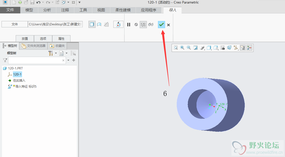

发表于 2019-3-12 14:33 | 显示全部楼层
如图
