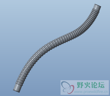

[已解决] 求助 ,下图中扭曲的塑料波纹管怎么画呢

gzanhua 发表于 2019-3-7 11:00
波纹管用关系式来做应该更好,也符合实际
参考一下这里:http://www.proewildfire.cn/thread-134426-1-1.h ...
关系做的那种类似弹簧,螺纹,与楼主要求的阵列的结果不一样,不是一回事
130
159
 楼主| 发表于 2019-3-7 12:20 | 显示全部楼层
panxingrong1121 发表于 2019-3-7 08:11
参考
看图片你那个貌似曲线是在同一平面上的,我想在造型里画的空间曲线上做
130
159
 楼主| 发表于 2019-3-7 12:21 | 显示全部楼层
aasohu 发表于 2019-3-7 08:35
不行就改思路,先阵列直的,再整体骨架折弯成弯曲的
好的,晚上回去试试,谢谢
130
159
 楼主| 发表于 2019-3-7 12:22 | 显示全部楼层
确实,关系做的达不到那种实际效果

发表于 2019-3-7 17:25 | 显示全部楼层
做了个,不知道是不是和你的差不多
139
159
发表于 2019-4-18 23:11 | 显示全部楼层
赞同:不行就改思路,先阵列直的,再整体骨架折弯成弯曲的!
