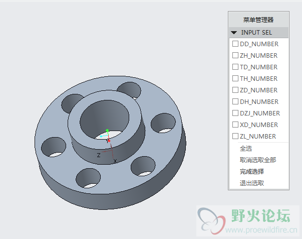

看到一个新建参数然后再生成模型的视频,讲得不明不白,我跟着试了下发现无法按输入数值再生模型,请讲解参数再生的具体方法,谢谢。
这张图是我建立好了新模型的参数,想按新参数来生成模型,我“全选”并“完成选择”,再生,发现无效。不知问题出在哪里了。

补充一张图片,有会的人吗?菜单管理器中的“允许替换”项不可用,如果能亮显是不是程序里的数值就能生效了?
