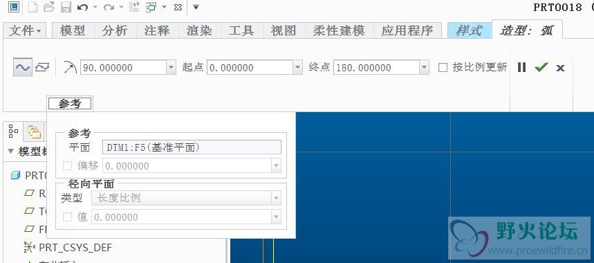

通过样式画圆弧,在样式平面曲线里,也没有约束之类的,怎么把要画的中心点,约束到指定位置呢?例如坐标系中心点。

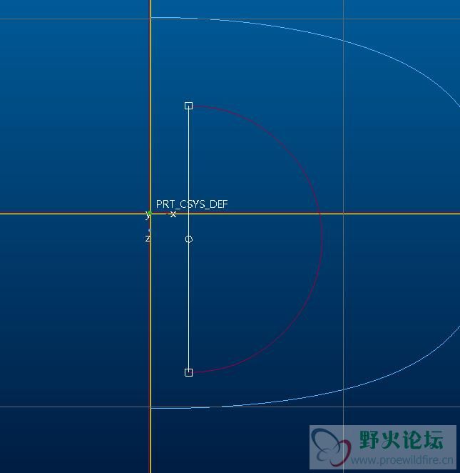

摁住alt键会自动捕捉附近的点

你好,按住上档键是自动捕捉附近的点,X和Z轴都可以,就是X和Y的交点没有,怎么捕捉?

我通常会自己创建基准点
