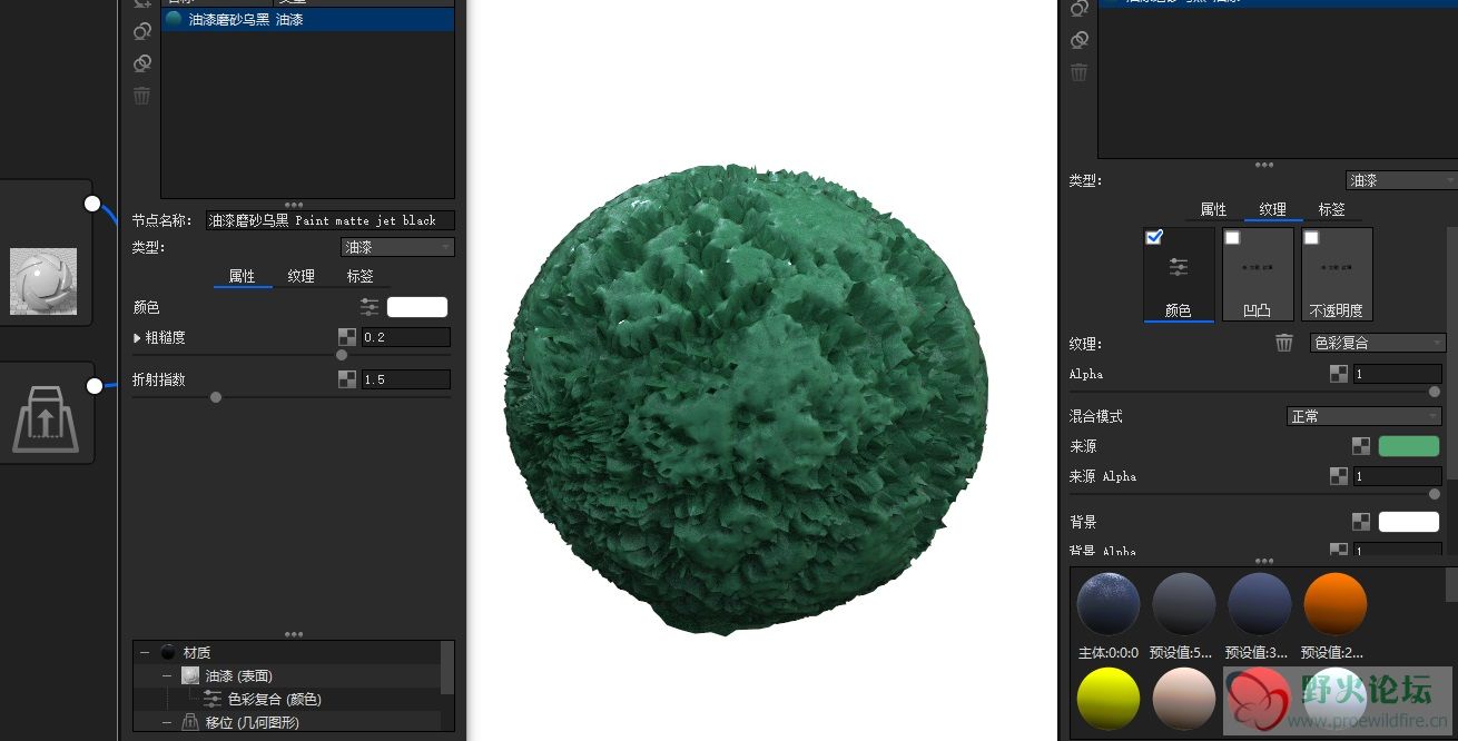

keyshot8的置换功能怎么用,如图,在keyshot8的界面里如何渲成图中置换的效果。命令在界面哪里。
3211
3648

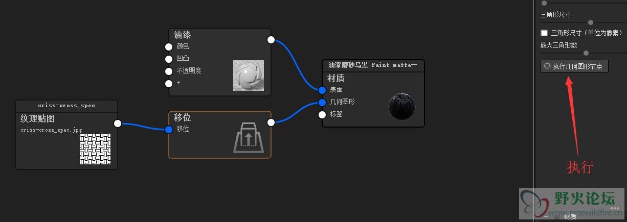

发表于 2019-3-5 11:37 | 显示全部楼层
futurism 发表于 2019-3-5 08:55
这个功能没有试过,也没有找到!
2.jpg 编辑材质图,最上面的工具栏将几何图形节点添加到工作区,然后就可以编辑几何图形,编辑完必须执行几何节点,大致如图所示,具体操作可以自己摸索

 楼主| 发表于 2019-3-5 15:38 | 显示全部楼层
coolc 发表于 2019-3-5 11:37
编辑材质图,最上面的工具栏将几何图形节点添加到工作区,然后就可以编辑几何图形,编辑完必须执行几何 ...
十分感谢,这个方法学会了,也知道怎么操作了,但是调不出我上面图片里的颗粒凹凸感,是什么原因呢,里面有什么注意点呢,望大神指点。

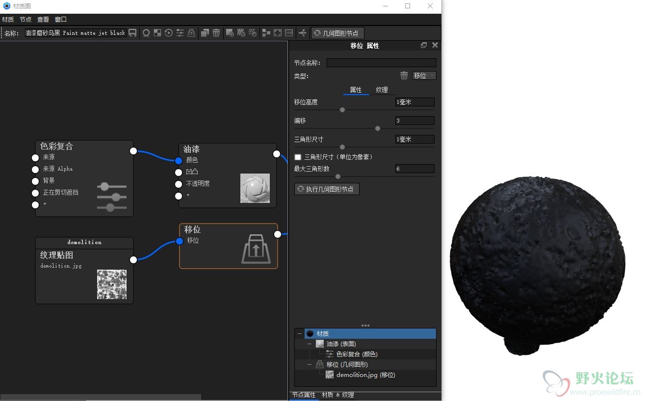

发表于 2019-3-5 15:52 | 显示全部楼层
healthy-life 发表于 2019-3-5 15:38
十分感谢,这个方法学会了,也知道怎么操作了,但是调不出我上面图片里的颗粒凹凸感,是什么原因呢,里面 ...
QQ图片20190305160048.jpg 我做了一个示例,你可以试试其他的纹理,也可以在网上找图片,参数也可以自己调节看下效果,我也是自己瞎摸索
 楼主| 发表于 2019-3-5 15:55 | 显示全部楼层
coolc 发表于 2019-3-5 15:52
我做了一个示例,你可以试试其他的纹理,也可以在网上找图片,参数也可以自己调节看下效果,我也是自己 ...
嗯,你这个状态我也做出来了,就是没有官网上那个图片的颗粒效果,可能是贴图的素材的原因是吧。
