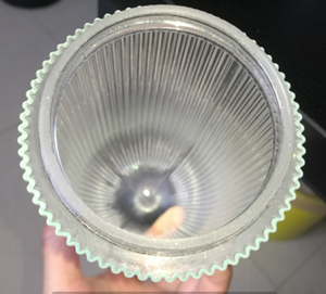

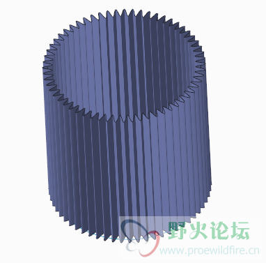

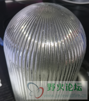

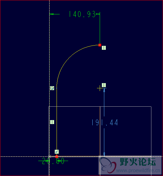

这样的花瓶怎么做,下半部分用正弦可以生成,草图里加上圆顶就不行了,不知道哪里出错。向各们大神求救,谢谢啦。

发表于 2019-3-5 09:20 | 显示全部楼层
你的问题是过度约束!

 楼主| 发表于 2019-3-5 09:47 | 显示全部楼层
futurism 发表于 2019-3-5 09:20
你的问题是过度约束!
终于找到问题了,谢谢啊.那么再问下,如果中心不约束,尺寸又没法标的情况下,有没有办法做出来.

发表于 2019-3-6 08:46 | 显示全部楼层
可以出来,可能会出现一些不可预知的问题!
