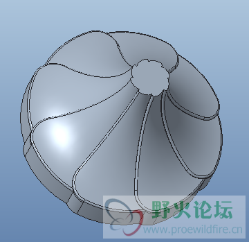

今天在别的地方学到了重叠花瓣的做法,分享一下
(但是我有些问题我还没想到更好的解决办法,就是阵列之后,花瓣与花瓣之间的连接有个空隙,为了能出模我直接拉伸了下来填满再抽壳,如果有更好的办法解决的话麻烦指点指点)

再给你分享一个别的做法
视频:http://v.qq.com/x/page/u0791x6wwg9.html

 楼主| 发表于 2019-3-4 09:51 | 显示全部楼层
朝晖_CM 发表于 2019-3-3 11:26
再给你分享一个别的做法
谢谢
