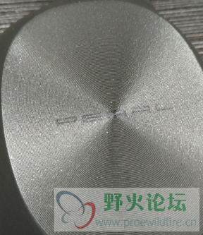

如图这种纹路应该怎么画?或者可以使用贴图吗

贴图可以,有素材就行。画的话没必要,他是车床车出来的,工程图指示就行。非要画你就扫描切除吧。

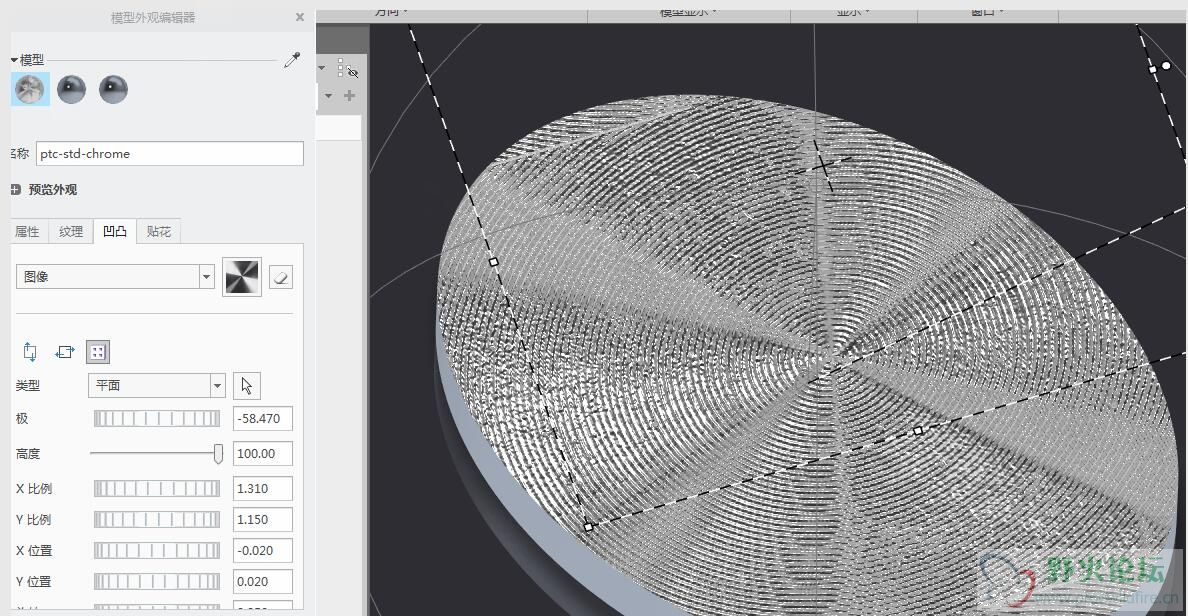

具体怎么操作
827
931
发表于 2019-3-2 21:44 | 显示全部楼层
把你那个图像,保存成图片,放在Creo的安装目录下:Photo\graphic-library\textures 这个文件夹内随便一个文件夹。
