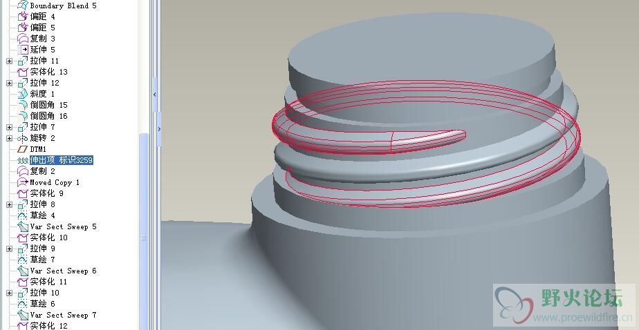

请问,双牙螺纹怎么建模?
类似 这个

你这不是双头螺牙,也是单头的,图上的做法可以搜"螺牙收尾",一个步骤

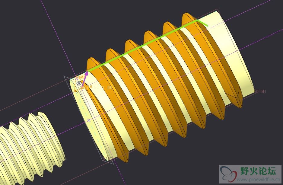

对与双头螺纹或多头螺纹,
首先要清楚螺距与导程的概念。

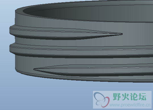

这个螺纹收尾怎么做?求大神指教

一亿蝌蚪的梦 发表于 2019-3-1 13:47
这个螺纹收尾怎么做?求大神指教

coolc 发表于 2019-3-1 15:50
扫描轨迹末尾往实体里走就形成了收尾效果
扫描轨迹的起点是怎样的,是直接折线进去吗,轨迹起点线好像一定得是相切才行
扫描轨迹末尾往实体里走就形成了收尾效果
多谢指教,我试试。
