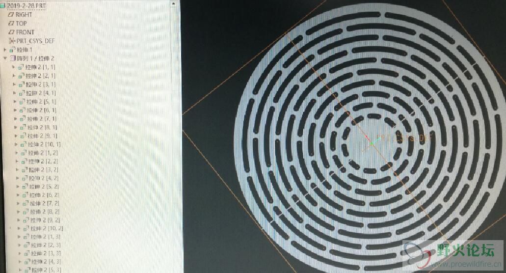

尺寸关系阵列练习
请同学们看模型树做,看能否做出来。
一个拉伸切除,一个阵列,就出来了。
3211
3648

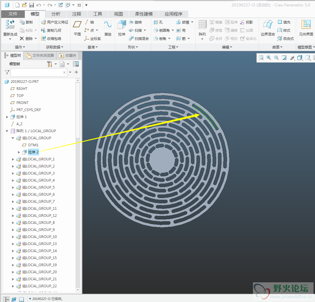

发表于 2019-2-28 20:47 | 显示全部楼层
请参考附件
645
891
发表于 2019-2-28 20:49 | 显示全部楼层
图片参考
 楼主| 发表于 2019-3-1 09:41 | 显示全部楼层
阔以。你的拉伸是哪个?看看
645
891
发表于 2019-3-1 10:59 | 显示全部楼层
最里面那个小的!
 楼主| 发表于 2019-3-1 11:14 | 显示全部楼层
岳危 发表于 2019-3-1 10:59
最里面那个小的!
阔以哦,6666
