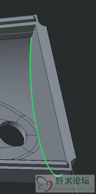

这个部位如何导R角,面与面倒角也不成功。
230
271
 楼主| 发表于 2019-2-21 15:59 | 显示全部楼层
由于中间有块小碎面,无法导R角。基本方法都无效,最后是用SW导的R角。求CREO的解决方式。

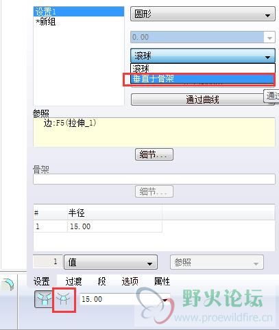

发表于 2019-2-21 16:00 | 显示全部楼层
倒不了可以把“滚球”改为“垂直于骨架”,另外还可以切换到“过渡模式”试下,一般情况都可以解决

 楼主| 发表于 2019-2-21 17:00 | 显示全部楼层
这个我画图的时候都试过,都无法生成特征。看图应该是中间的小碎面的原因,这个情况下,求大神告知有何解决方式。现在我都是导到SW里去导R角的。

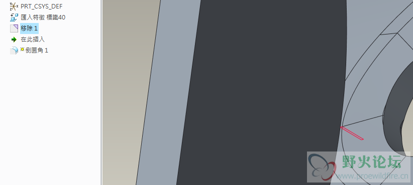

发表于 2019-2-22 09:37 | 显示全部楼层
相见恨晚洁 发表于 2019-2-22 09:20
见附件图纸,step格式,怕版本不同,各位有的人打不开。谢谢!
把小碎面移除掉就可以導R角了。

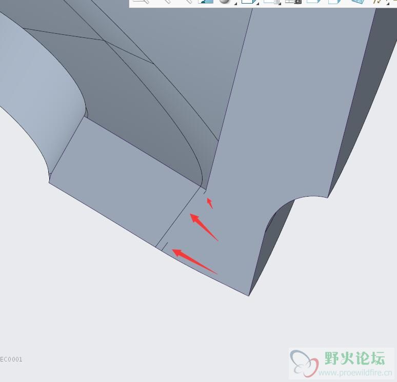

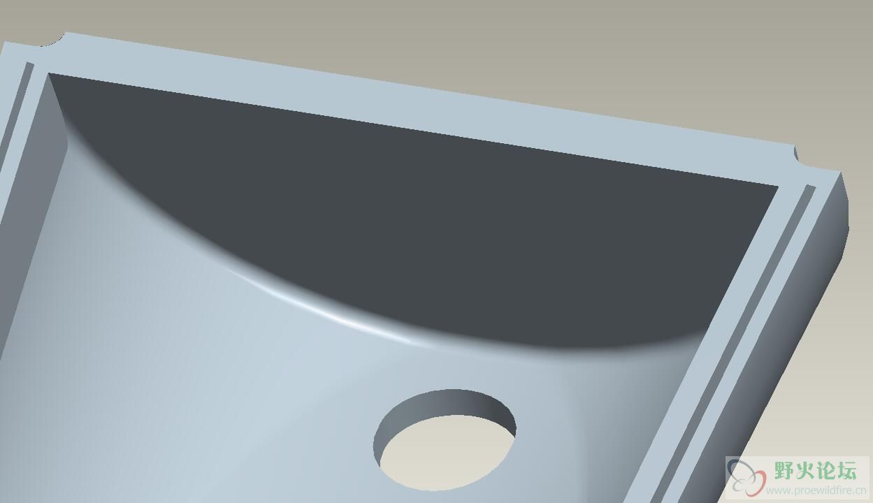

发表于 2019-2-22 09:42 | 显示全部楼层
是你的造型有问题    应该不是碎面的问题
如上图对半截面那里应该是没有线伸进来的
我做了一个偏移中间的基准面为0.1的基准面来实体化掉   不带中间那里后就可以倒出很大的R角来   所以说是你造型有问题

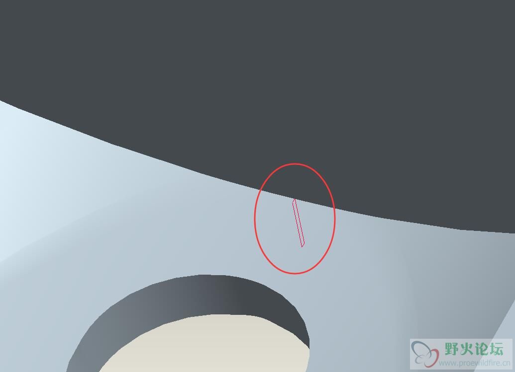

发表于 2019-2-22 09:48 | 显示全部楼层
中间部分有个间隙,修下就可以倒了
