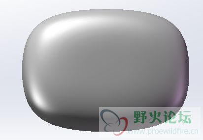

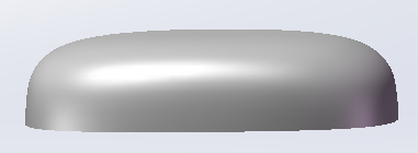

求助一下,这个图形用CREO怎么画出来?如果是圆形的底用旋转还可以画。

不要求面的质量的画,用拉伸再倒圆角

边界混合

我觉的得应该可以用VSS做

VSS可能性最大!

圆轨迹扫描
prt0001.prt.rar
