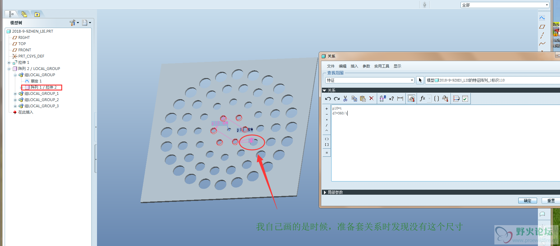

我在画喇叭出音孔是准备整列出来,结果发现不会画,遇事在论坛里找了下教程,但还是有一个地方看不懂,求助下,图片是我在论坛里找的PRT模型,里面有一个关系式d7=360/t,我不知道D7这个尺寸怎么来的,因为我这边套用关系式发现没哟d7这个角度尺寸。求论坛里大神帮看一下到底什么原因

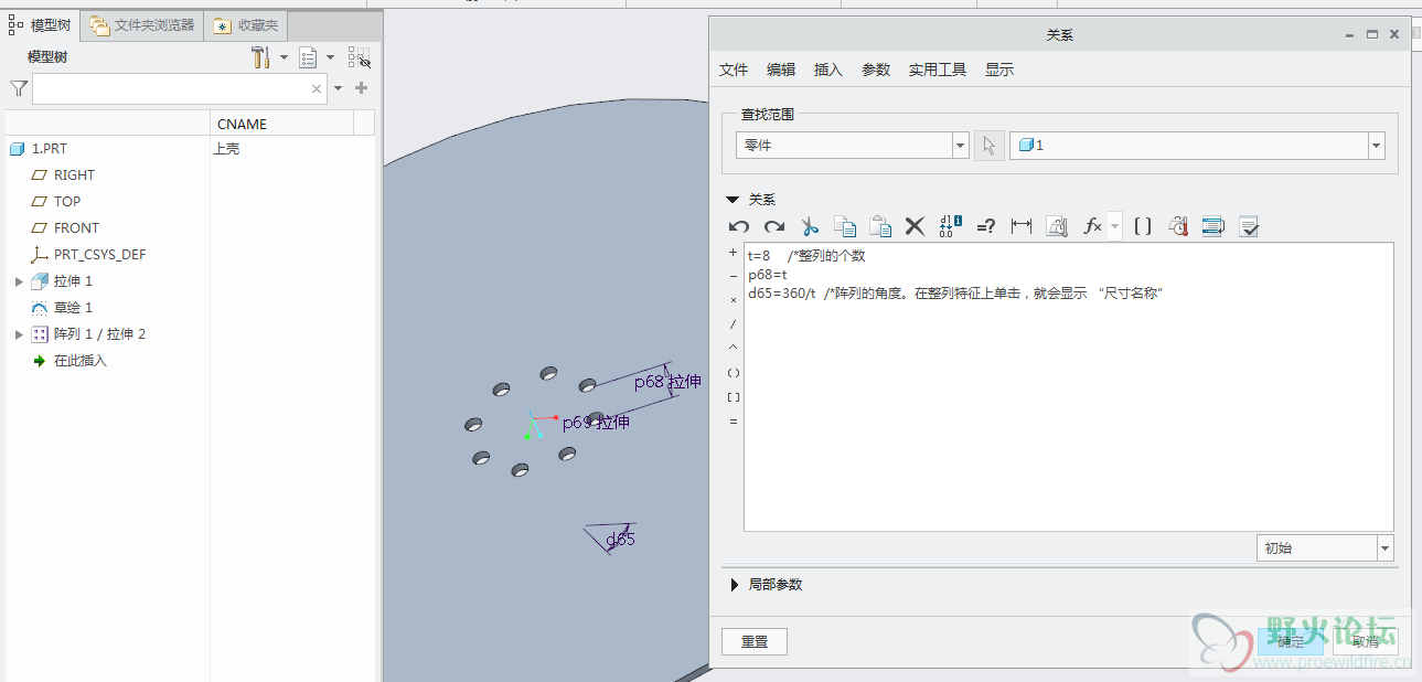

发表于 2019-2-19 14:38 | 显示全部楼层
你的尺寸名称是d36
675
1030
发表于 2019-2-19 14:39 | 显示全部楼层
flyfishrxh 发表于 2019-2-19 14:38
你的尺寸名称是d36
写错了,是d65

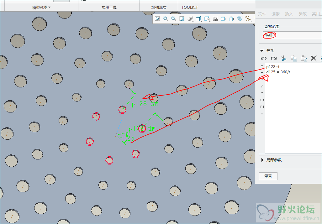

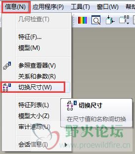

发表于 2019-2-19 14:51 | 显示全部楼层
“切换尺寸”以后就会显示你的D是多少了
