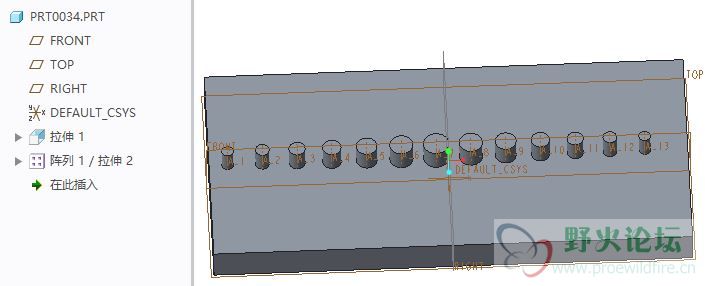

[求助] 求助曲面上阵列这样不同大小的圆该怎么做

发表于 2019-2-14 15:37 | 显示全部楼层
填充阵列,跟随曲面

发表于 2019-2-14 21:44 | 显示全部楼层
尺寸阵列就可以,草绘时约束好在曲面上

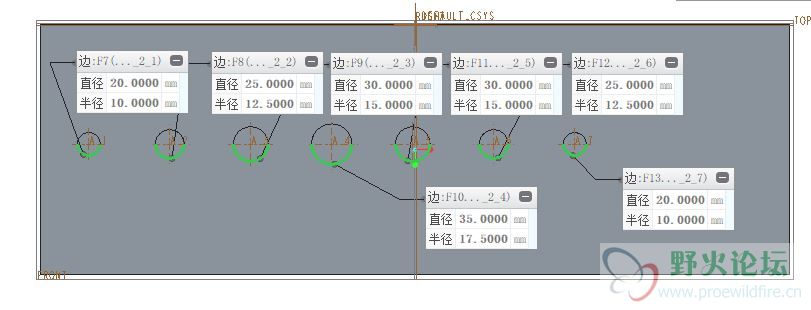

 楼主| 发表于 2019-2-15 08:49 | 显示全部楼层
zhounan 发表于 2019-2-14 21:44
尺寸阵列就可以,草绘时约束好在曲面上
这个阵列出来了,但是怎么设置圆点中间大两端小呢

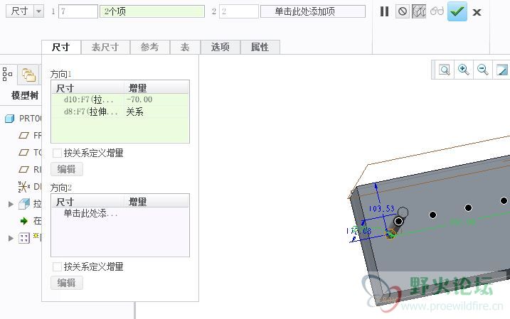

发表于 2019-2-15 14:45 | 显示全部楼层
在阵列里添加关系可以做出来,不过你这个形状上阵列的话需要做的参考细节和前期准备有点多。

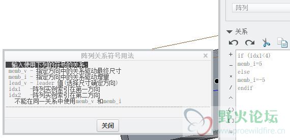

发表于 2019-5-18 12:48 | 显示全部楼层
编程意思是:阵列数为7时,如果阵列实例(idx1)个数小于4时,直径增量值(memb_i)为5,不是的话增量为-5
