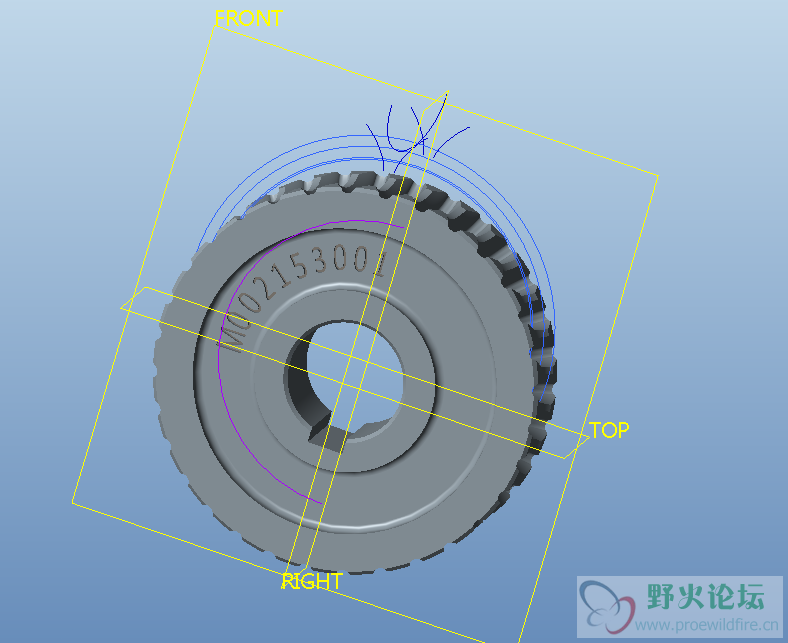

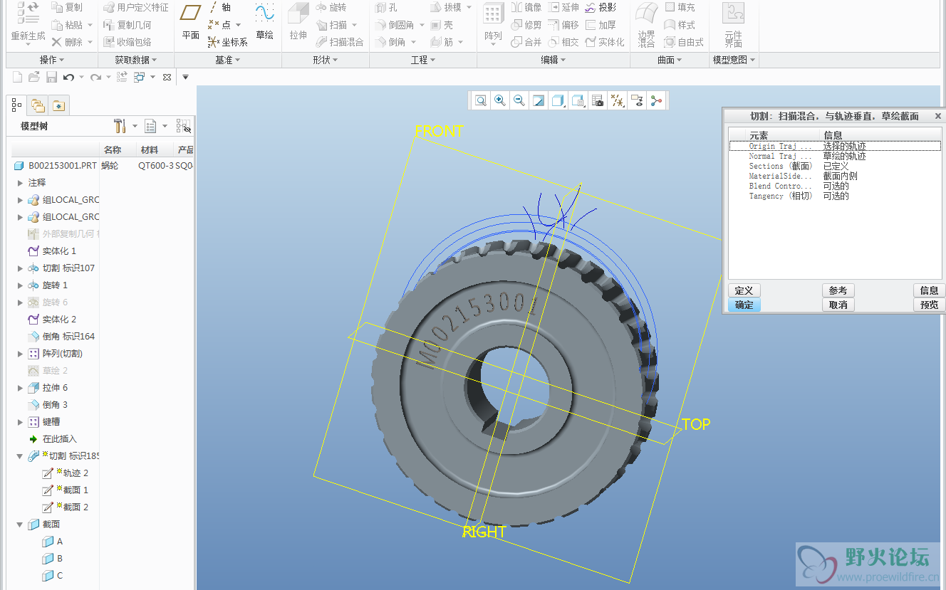

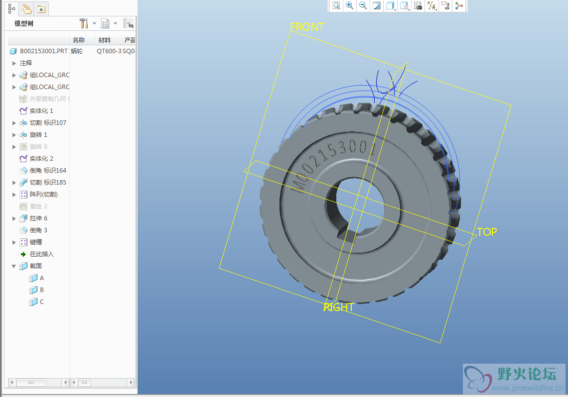

求大佬指导下阿基米德蜗轮怎么画 特别是切割齿这个步骤 见附图 看起来像是混合扫描 但是我怎么也做不出来,能录个详细的视频教程最好了

我虽然不懂蜗轮蜗杆,但是我知道kisssoft可以画,并且很专业。还能把计算出的结果输入到proe软件生成带绘图步骤的3D档案。
你可以下载一个kisssoft试试看
另外与SW配合的一个GEARTRAX也可以做

其实 蜗轮那边参数什么问题是不大 主要是多轨迹扫描  我们的混合扫描 我怎么也加不进去第二条轨迹

按住ctrl选轨迹?

你可以让kisssoft帮你画一个,然后自己参考一下它的绘图步骤
 楼主| 发表于 2019-2-15 09:19 | 显示全部楼层
ctrl选双轨迹 然后 软件直接奔溃了
