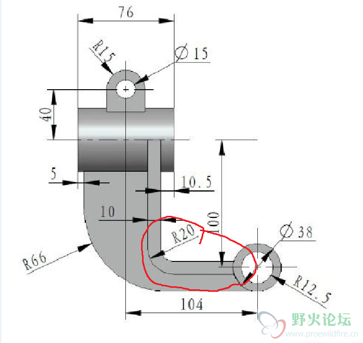

就是怎么确定要拐角的地方!~

先回答问题:拐角的尺寸为R10,加强筋距离104右端的中心线距离为D=104-76/2+10.5=76.5. 这个图如果要画立体,是缺尺寸的。
这个图如果要画立体,是缺尺寸的。

缺少尺寸

你可以把图片导入proe或者CAD,然后把比例调成1:1,就可以测出缺少的尺寸了,就图片上而言,确实少了尺寸
