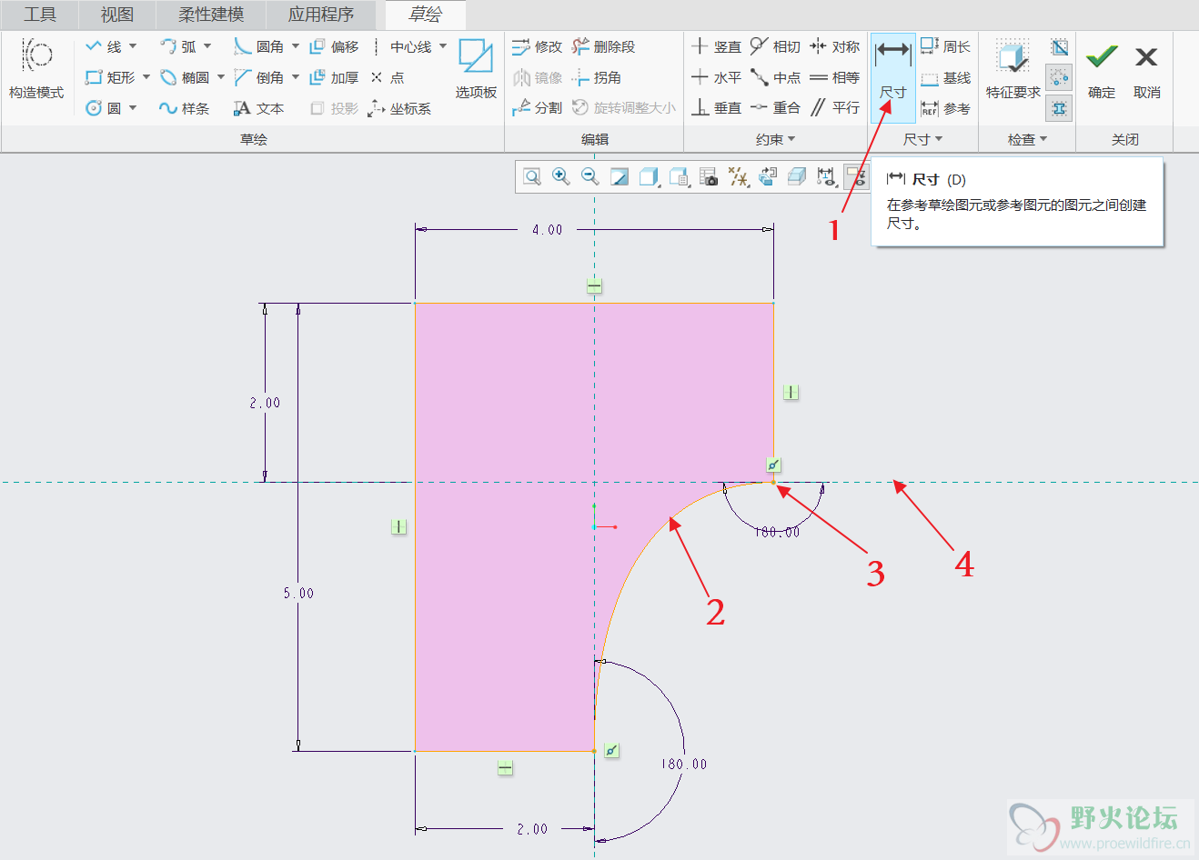

        草绘中的样条曲线怎么建立角度约束(可以相切也可以垂直)?

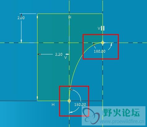

发表于 2019-1-25 15:50 | 显示全部楼层
输入角度180度就是相切,90度就是垂直

发表于 2019-1-25 16:19 | 显示全部楼层
前几天刚问过这个问题,用尺寸约束,选择曲线顶点边。

发表于 2019-1-25 19:08 | 显示全部楼层
尺寸的话不能选择

发表于 2019-1-26 16:33 | 显示全部楼层
鼠标左键点击
1尺寸
2样条线
3样条线端点
4参考线
5在空白处按鼠标中键
很基础的操作,要多学习基础知识啊!

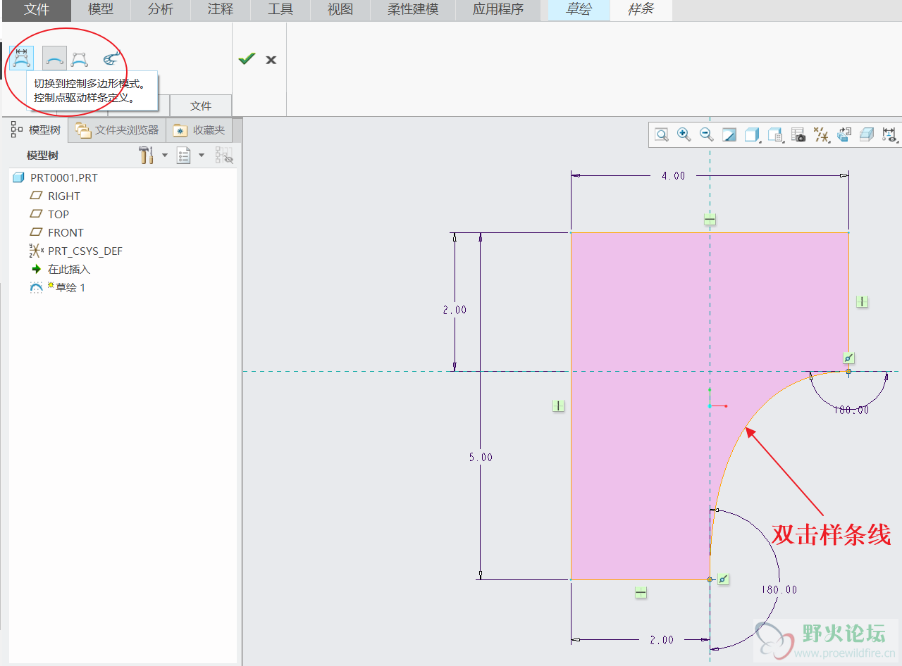

双击样条线有更多的操作,比如控制多边形模式,控制点驱动样条曲线!还有曲率分析工具等等!

 楼主| 发表于 2019-1-27 18:28 | 显示全部楼层
这是别人已经做好了的,我想做成这样的确做不出来

 楼主| 发表于 2019-1-27 18:54 | 显示全部楼层
ceicey 发表于 2019-1-26 16:33
鼠标左键点击
1尺寸
2样条线
谢谢大佬啦,现在已经知道怎么用了,
