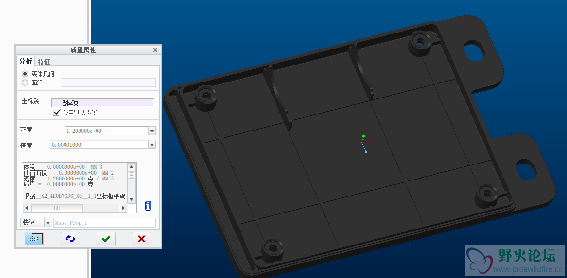

creo2.0质量分析为0怎么回事,别人给的图是曲面吗,体积也是0

 楼主| 发表于 2019-1-25 11:10 | 显示全部楼层
只是两个面包裹起来的,要怎么实体化呢

发表于 2019-1-25 11:26 | 显示全部楼层
剖开看是不是曲面啊!这个一看应该就是实体,不是实体合并曲面然后实体化。

发表于 2019-1-25 11:27 | 显示全部楼层
你应该是stp格式导出的图吧,重新给材质,材质分配密度试试

发表于 2019-1-25 11:28 | 显示全部楼层
野火野火了 发表于 2019-1-25 11:10
只是两个面包裹起来的,要怎么实体化呢
用边界混合合并等一些命令修复模型

 楼主| 发表于 2019-1-25 15:58 | 显示全部楼层
08431160 发表于 2019-1-25 11:28
用边界混合合并等一些命令修复模型
具体怎么做呢

发表于 2019-1-25 16:07 | 显示全部楼层
打成线框可以看哪里是没有合并的,再进行补面,最终实体化

发表于 2019-1-26 07:20 | 显示全部楼层
没有实体,体积自然是0.
