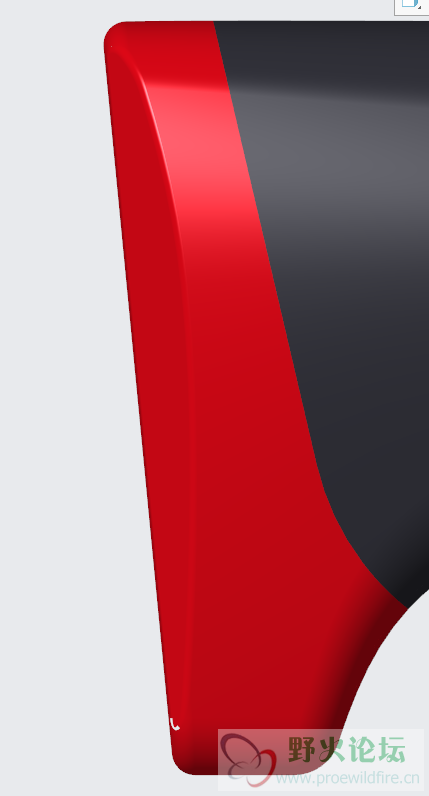

为什么显示烂面,放大看显示正常

烂面是转档过程产生的面丢失,自相交等导致无法生成实体,你这个是显示效果,不是一个概念,和你电脑配置有关

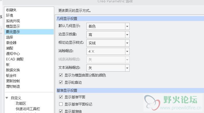

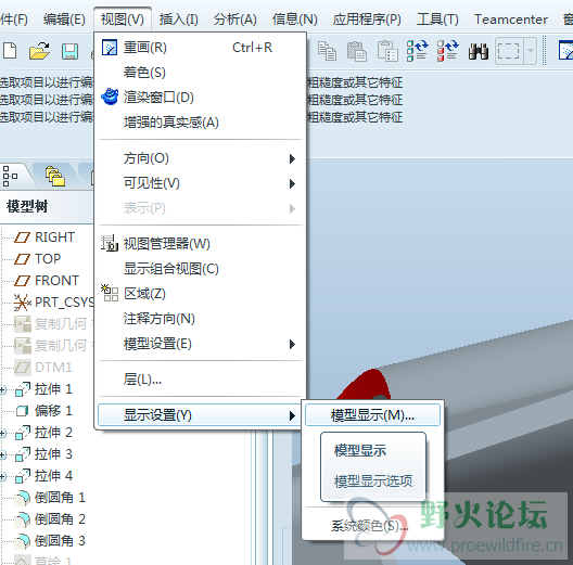

发表于 2019-1-25 15:25 | 显示全部楼层
发表于 2019-1-29 15:48 | 显示全部楼层
发表于 2019-4-23 18:38 | 显示全部楼层

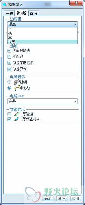

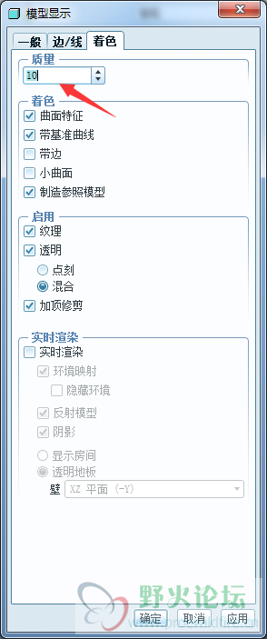

按照我图片,调整下显示设置试下。对电脑要求比较高
