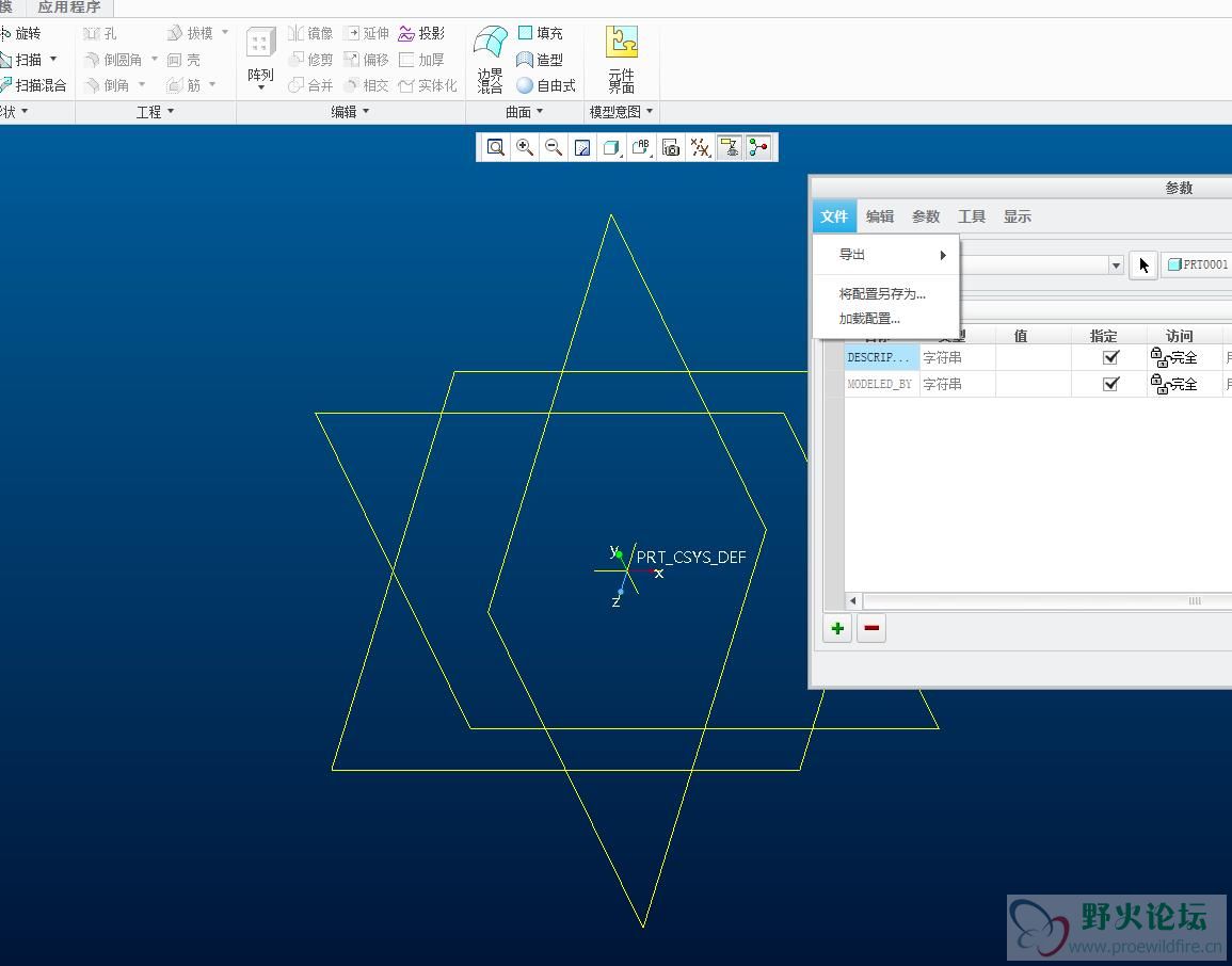

CREO2.0如何导入参数,只看到导出,怎么没导入的?
675
1030

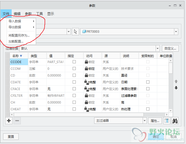

发表于 2019-1-23 10:27 | 显示全部楼层
4.0和5.0有参数导入。
2.0不知道怎么导入参数。

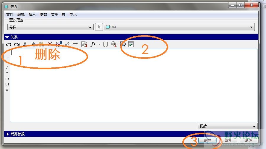

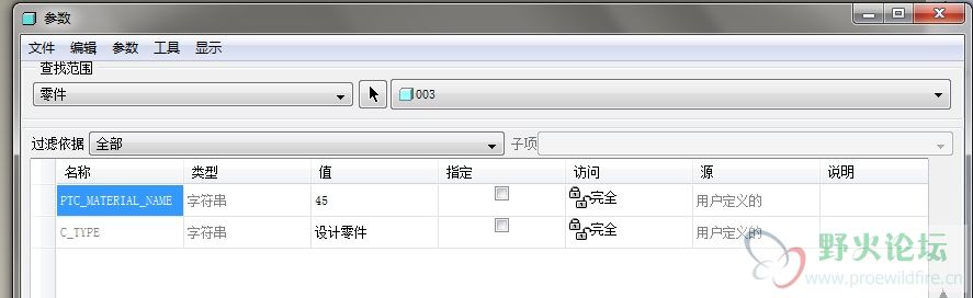

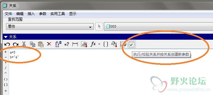

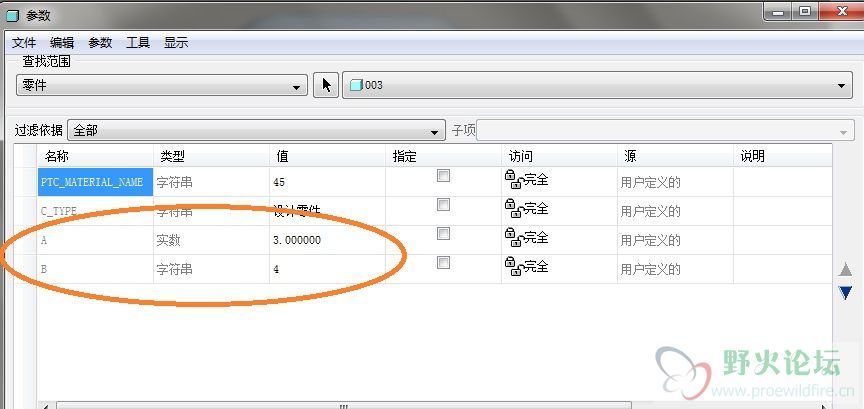

有个繁琐点的办法,
不知在creo里可行不,反正在proe里可行的。
在记事本里输入,(proe里只能用英文半角)
将所有用到的参数进行赋值,
实数型的参数给个实数值,
字符串型的参数给个字符串值。
打开“关系”界面,
将在记事本内的内容复制到“关系”里。
点那个对号(执行/校验),
将刚刚复制过来的内容全部删除,
再点那个对号(执行/校验),
点”确定“。
进入”参数“界面,看看你要的参数存在了没?
仅供参考。

发表于 2019-3-1 15:25 | 显示全部楼层
flyfishrxh 发表于 2019-1-23 10:27
4.0和5.0有参数导入。
2.0不知道怎么导入参数。
请教一下层主,你的4.0是什么版本,我的Creo4.0 M070里,仍然没有“参数导入”菜单。
675
1030
发表于 2019-3-1 16:28 | 显示全部楼层
我是creo4.0 M050
爱尔兰咖啡
113
130
发表于 2019-3-1 16:29 | 显示全部楼层
那不应该啊,奇怪了。不过我们公司买的模块比较少,是不是这个原因导致这个菜单不能用。
