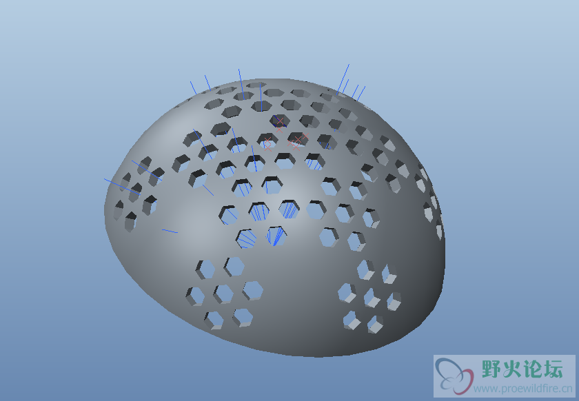

这是我画的这个..但是画到后面.孔之间的距离就不均匀了.也找不到原因出在哪里了,有没有高手帮忙解决一下
95
151
 楼主| 发表于 2019-1-19 11:16 | 显示全部楼层
球面直径是46mm,六边型大小没有要求.有没有大神帮忙一下的

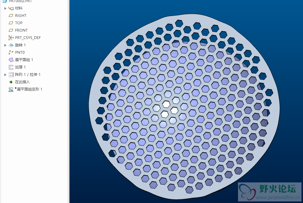

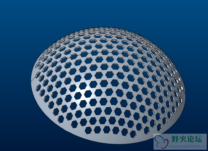

发表于 2019-1-19 13:49 | 显示全部楼层
展开曲面在加厚就好了
看我这个
1795
2399
发表于 2019-1-19 13:50 | 显示全部楼层
这个压缩包怎么上传啊 传不了
1795
2399
发表于 2019-1-19 13:54 | 显示全部楼层
上传不了 文档给你看 操作步骤也是一样的
