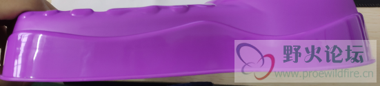

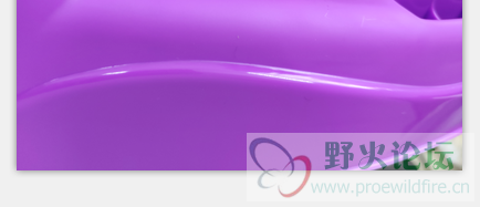

发表于 2019-1-18 10:15 | 显示全部楼层 |阅读模式
1.下层需要圆滑过渡;
2.问题在于理不清,怎样可以做到四面都圆滑过渡;
3.这是我用自由式做的模型,但是自由式对于尺寸的控制不精准。

发表于 2019-1-18 10:24 | 显示全部楼层
这个其实就是个倒圆角,想复杂了

 楼主| 发表于 2019-1-18 10:36 | 显示全部楼层
kusoray 发表于 2019-1-18 10:24
这个其实就是个倒圆角,想复杂了
那,四周的蜿蜒怎么做到呢

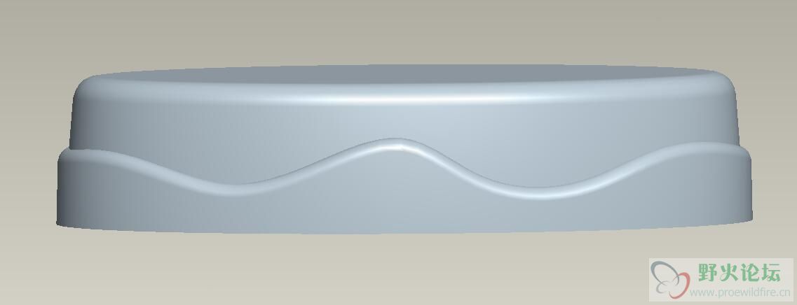

发表于 2019-1-18 10:54 | 显示全部楼层
yellow88up 发表于 2019-1-18 10:36
那,四周的蜿蜒怎么做到呢
简单的做法就是拉伸,复杂的话要建曲线切出来,在倒角,我简单画了下

发表于 2019-1-18 13:33 | 显示全部楼层
难倒是这个圆弧截面不好做?做好截面(样条),拉伸至截面切出来就可以的说

发表于 2019-1-21 00:55 | 显示全部楼层
外形,偏距曲线面合并切除倒圆角
