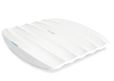

如图,tplink的一个ap设备。

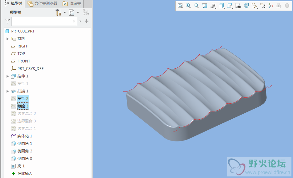

错位的边界混合撸死就是~~每个边选作一个辅助面供后续定义相切就是

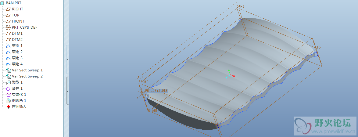

四条轨迹,然后可变截面扫描
ban.prt.part1.rar
400 KB, 下载次数: 46
ban.prt.part2.rar
116.65 KB, 下载次数: 42

飞花逐岳 发表于 2019-1-14 12:41
四条轨迹,然后可变截面扫描
这个思路好····谢谢分享
