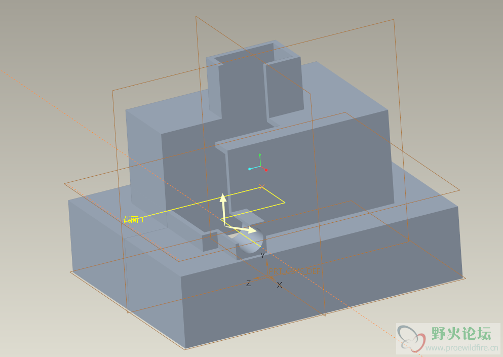

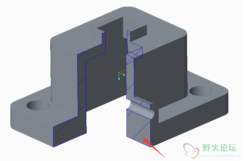

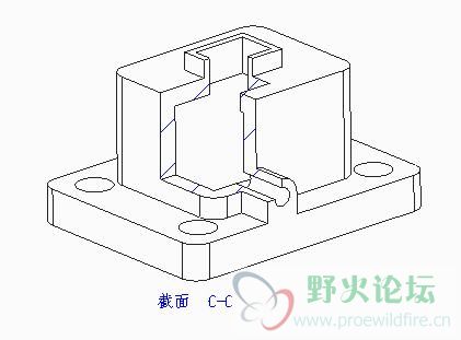

如图,请问截面图A如何创建出来?
我只能创建出B的那种
截面图A
截面图A

不是要调整剖面线距,是希望做出图A的那种剖面图
向我从顶端画剖切线,会把整个竖向方向都剖了
图A在孔那里往下就没有剖

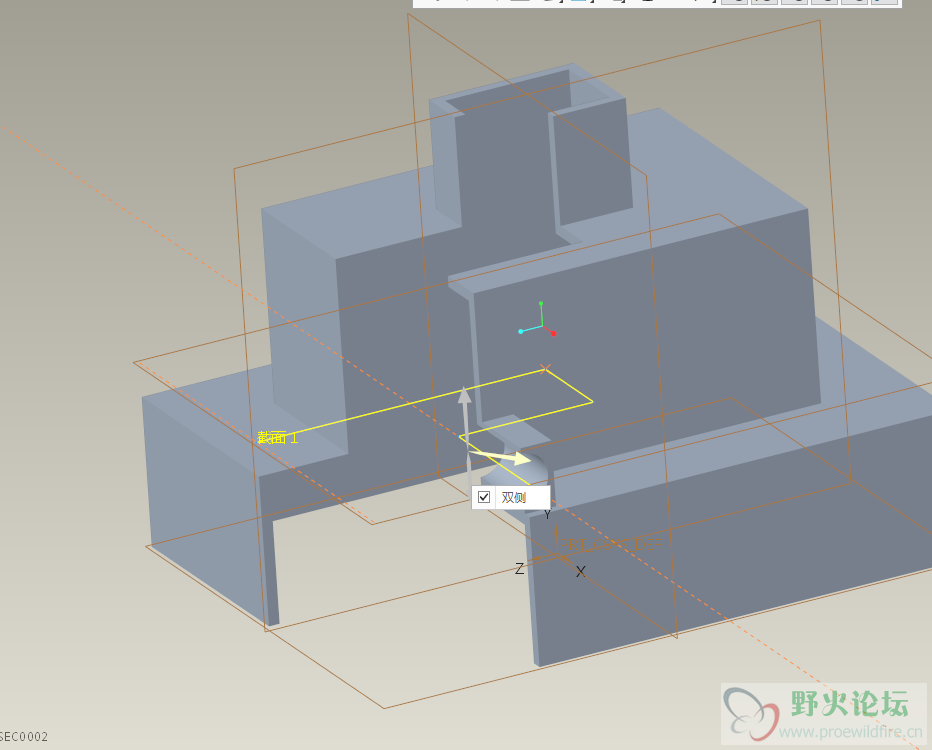

截面--偏移截面-选平面--草绘--取消双侧

 楼主| 发表于 2019-1-12 08:42 | 显示全部楼层

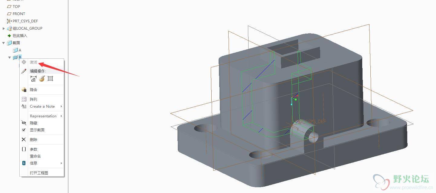

非常感谢!发现了取消两侧的功能
但是不知道为什么,画出来后无法激活

 楼主| 发表于 2019-1-12 16:17 | 显示全部楼层
三维图那里无法激活
工程图那里可以激活 也算可以用了

tinacc55 发表于 2019-1-12 08:42
非常感谢!发现了取消两侧的功能
但是不知道为什么,画出来后无法激活
你多试试,优势软件发抽,明明激活了,剖面不显示。优势明明关闭了,剖面还开着。
还有就是明明曲面特征隐藏了,它还显示着,还可以选中。右击重新生成后才会关闭。搞不懂!
